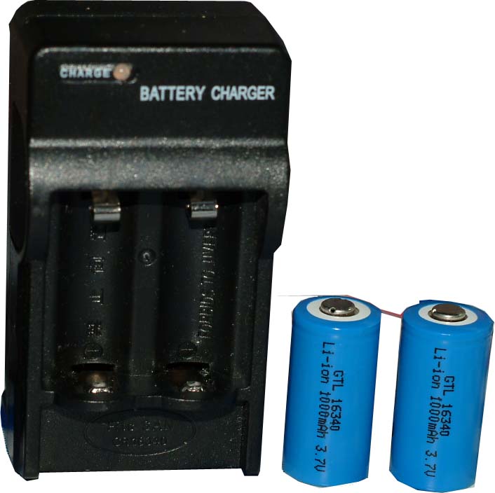

Ecco i materiali da procurarsi :
1- Taglierino a lama fissa (gia' in possesso), oppure 3,00 E
1- Una gomma da cancellare nuova. 0,10
3- Molle di recupero (negativo batterie) oppure 2,50
1 - set Resina + Induritore 4,50
12 Batterie Li-ion 16340 3.7V 1000 mAh + 3 caricabatterie (da Cina oppure HongKong) 27,00
1 - strisciolina di metallo (l'ho recuperata dall’interno di una piccola batt. 9 V )
Totale 37,10 E
Il costo e’ circa il doppio di una batteria alternativa (che tra l’altro, per esperienza, non e’ che siano tanto buone),
ma le batterie sono in numero di 12 per la costruzione di 2 pacchi batterie, quindi il prezzo viene equivalente ad una sola batteria alternativa, con il vantaggio di essere Li-ion, piu’ leggera, con piu’ amperaggio e piu’ durata.
Io comunque ne ho prese 16 perche' posseggo anche una Fujifilm S2pro che usa le stessa batterie.
I caricabatterie ne ho presi 3 (ognuno va per 2 batterie), cosi’ le batterie si caricano tutte insieme;
pur se 3, sono comunque piccoli e comunque insieme sono piu’ piccoli del caricabatterie Nikon;
di peso sono insieme 180 gr.; il caricabatterie Nikon pesa 360 gr. e non si deve mai fare lo scocciante refresh !

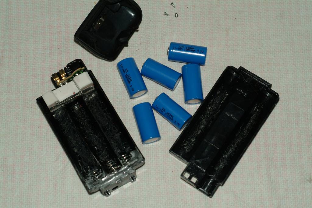

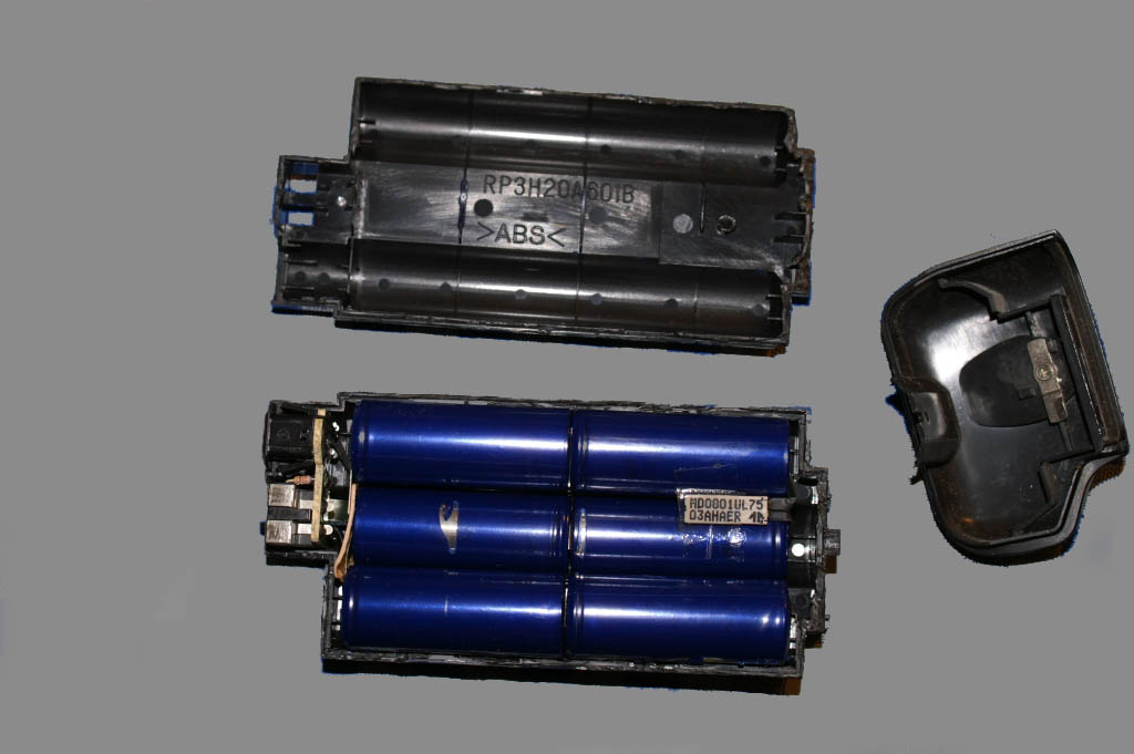

Di seguito la costruzione :
Munirsi di un taglierino a lama fissa e quindi intagliare con decisione, ma non con troppa forza,
lungo tutta la lunghezza dei lati incollati, ritornando piu’ volte da capo e per tutta la lunghezza sugli stessi punti,
fino a che i semigusci si aprono.
Le batterie Nikon, rispetto alle equivalenti, sono state incollate con una colla decisamente piu’ “forte” .
Non fare forza con il cacciavite tra i due semigusci nel tentare di aprire anzitempo perche' i semigusci sono fatti
di plastica relativamente tenera e si ottiene solo di fare molti buchi antiestetici lungo i semigusci.
Una volta aperti i semigusci, si presenteranno cosi' :

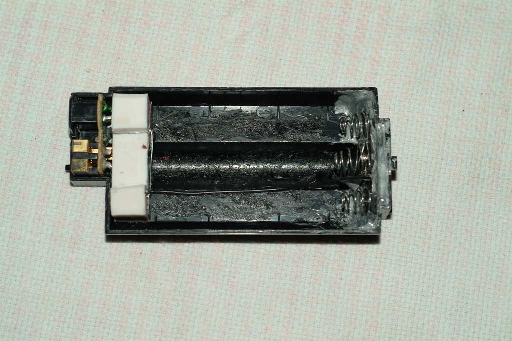

Rimuovere le batterie e ritenere il filo nero sotto di esse che servira' a collegare poi il polo negativo.
"Aggiustare” l’alloggio interno per le nuove batterie sagomando la tenera gomma per matita e fissando lungo
Il suo lato interno (quello dove toccano i lati positivi delle batterie) la strisciolina di metallo;
(detta strisciolina deve toccare -far contatto con- i positivi delle 3 batterie).
Poi collegare saldandole insieme le 3 molle dall'altro lato che saranno il lato negativo delle batterie.
Qua la foto, meglio di qualsiasi spiegazione scritta :

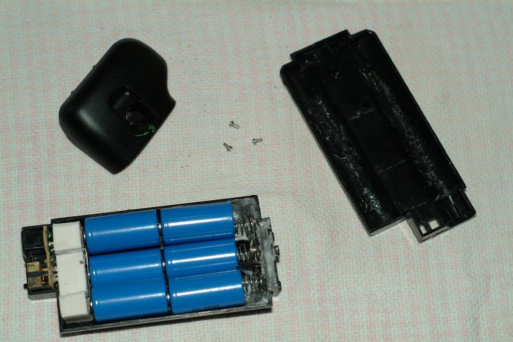

La colla resina + induritore e' per fissare le molle al semiguscio
Collegare saldandoli il lato negativo alle molle, con il filo nero lasciato prima
ed il lato positivo alla strisciolina di metallo fissata sulla gomma da cancellare.
Serrare i due semigusci (che non hanno bisogno di essere incollati), ma e’ bene mettere una strisciolina
di nastro adesivo trasparente ed avvitare il “cappelletto con le 3 viti;,
NON usare il vecchio caricabatterie nikon per la ricarica !!
A scanso di equivoci, col taglierino scollegare dalle batterie il circuitino stampato che si lascia al suo posto solo
perche’ fa da rinforzo fisico ai poli negativo/positivo utili .

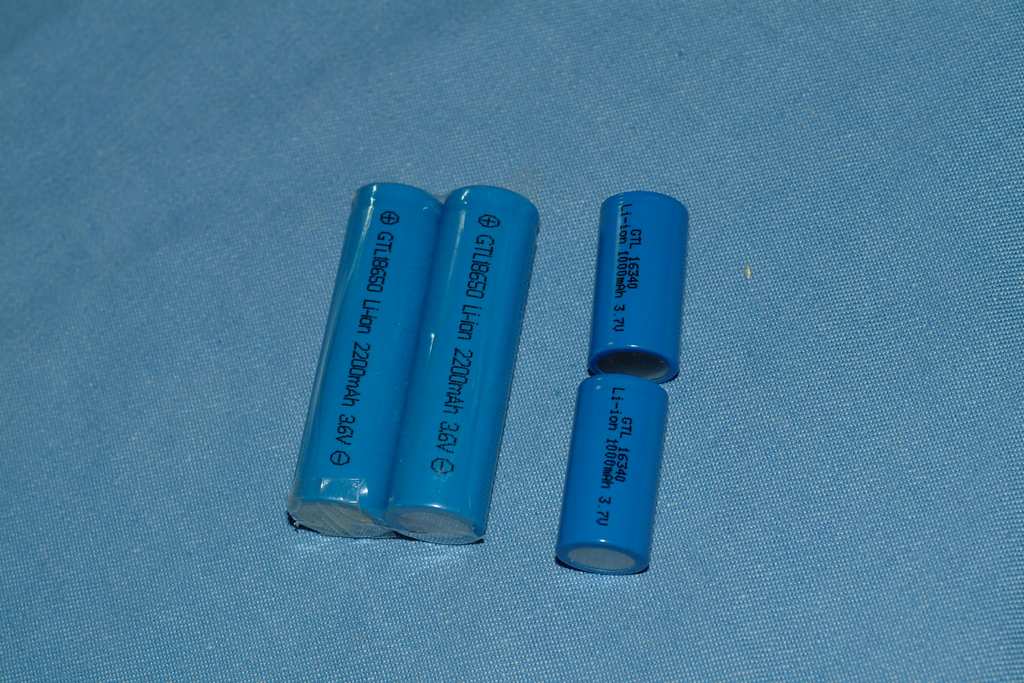

questa trasformazione da me realizzata mi sembra la migliore;
alcuni anglosassoni precedentemente avevano usato 2 batterie 18650 in serie da 2200 mAh.
Il mio e' realizzato con 6 batterie 16340 da 1000 mAh, in serie a 2 a 2 ed in parallelo a coppia di 2 e che danno
totale 3000 mAh, quindi portata abbastanza superiore e comunque fisicamente risultano piu’ grandi e capienti.
Qua la foto del tipo diverso di batterie :
Il pacco sembra leggerissimo (145 gr.) rispetto al Nikon originale (245 gr.) e contribuisce ad alleggerire la macchina, gia' di per se' molto pesante.

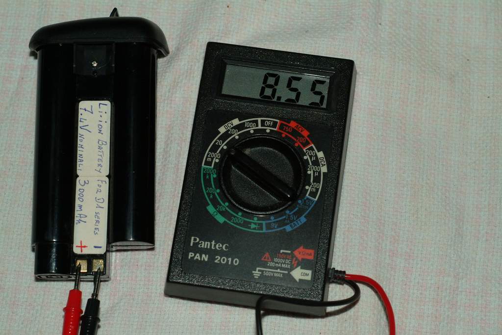

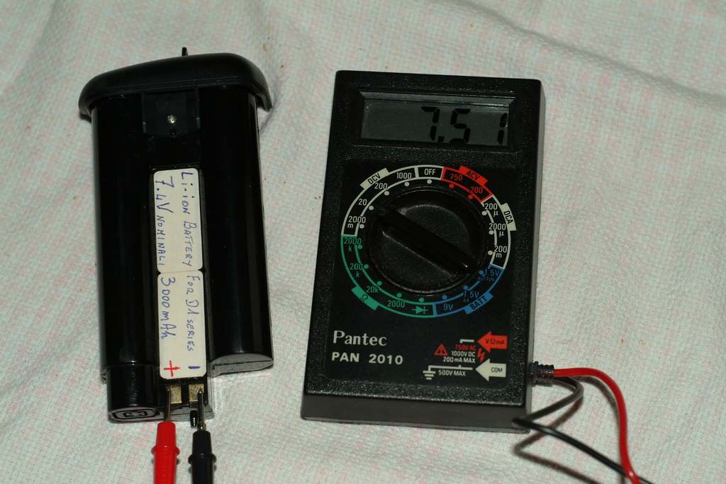

Di seguito le foto della misurazione col tester a batterie scariche e cariche :
Da notare, che le batterie poste in serie e poi in parallelo, (invece che solo in serie come di solito vengono
Impiegate le batterie), devono essere controllate dopo ogni ricarica;
se ci si accorge che una delle batterie ha voltaggio inferiore alle altre, si DEVE sostituire subito poiche’ potrebbe
generare un flusso anomalo di corrente che riscalderebbe troppo il pacco con possibilita’ di scoppio batteria.
(E’ quello che ho letto in rete riguardo le batterie poste in serie ed in parallelo allo stesso tempo;
non so cosa ci sia di vero, ma non mi costa niente fare la verifica delle batterie dopo ogni ricarica)

A mio personale giudizio, la modifica proposta per la trasformazione del pacco batterie e' ESTREMAMENTE PERICOLOSA: c'e' addirittura il rishio di esplosione!
MAI, e dico MAI, collegare le batterie in parallelo: vince la piu' debole durante la carica,e la piu' forte durante la scarica.
Le batteire al litio, poi, sono molto schizzinose: vanno ricaricate con corcuiti particolari, prima a corrente costante, e poi, per la parte finale, a tensione costante.
Soffrono tantissimo la sovraccarica. Se le sovracarichi, si rovinano molto il fretta.
Per questo motivo non si possono usare gli stessi caricabatteria usati per le NiCd/NiMH.
Arriviamo adesso alla scarica: le batteire NiCD (e anche le NiMH), mantengono una tensione abbastanza costante durante la scarica. La tensione si abbassa piuttosto bruscamente a carica esaurita. La batterie al Litio, al contrario, hanno una tensione che varia in maniera molto piu' progressiva, durante la scarica, e, infatti, le apparecchiature che le utilizzano hanno circuiti di alimentazione differenti, per poterle sfruttare appieno. Qui non c'e' nessun rsichio sicurezza: semplicemente la carica dura, se tutto va bene, meno di quello che ci si aspetta. Se tutto va male, invece, l'apparecchiatura non rileva l'avvenuta scarica, continuando a succhiare corrente, e distruggendo la batteria.
Vedrei molto meglio una modifica che usa batterie NiMH, al posto delle NiCd: hanno caratteristiche di scarica molto simili, stesse tensioni nominali (e anche curve di scarica simili), e adesso esistono anche quello cosiddette "ibride", che non soffrono dell'autoscarica. Io stesso ho fatto un paio di modifiche del genere su un paio di apparecchiature: non sono macchine fotografiche, ma una e' una radio ricetrasmittente, quindi sempre un'apparecchiatura elettronica di una certa delicatezza.
Per quanto riguarda il caricabatterie, nella modifica NiCd/iMH, se questo e' del tipo lento (quelli da circa 12 ore) allora va bene lo stesso. Se e' del tipo rapido (1, o due ore), e non e' predisposto per rilevare la fine carica delle batterie NiMH, allora rischio di sovraccaricarle, facendole esplodere.
Ripeto: ATTENZIONE A QUESTE MODIFICHE. Se non si sa cosa si sta facendo, sono MOLTO PERICOLOSE.

MessaggioInviato: Mar 12 Gen, 2010 8:02 pm    Oggetto: Rispondi con citazione
allora ................
mi sono documentato, dovunque a me possibile, sull'uso delle batterie Li-ion in serie/parallelo
e si giunge a queste conclusioni :
su: BatteryUniversity.com ( link postato sopra), al capitolo serial/parallel connection, dice chiaramente che l'uso "promiscuo"
seriale/parallelo, e' comune con le batterie Li-ion ed una delle piu' popolari e' la 18650 da me anche accennata nello stesso post;
comunque anche altre fonti scrivono le stesse cose.
In pratica si giunge a questa conclusione (ed e' una conclusione comune a tutti i tipi di batterie) :
esiste un solo modo che puo' far scoppiare le batterie :
ed e' quando si surriscaldano in modo abnorme.
BatteryUniversity.com dice :
Figure 4: Parallel connection with one faulty cell.
A weak cell will not affect the voltage but provide a low runtime.
A shorted cell could cause excessive heat and create a fire hazard
Quindi il solo modo che possa creare pericolo e' quando una batteria del pacco vada in corto !!
Cioe' cosa che puo' succedere con qualsiasi batteria di qualsiasi pacco sia esso autocostruito
o comprato dalla miglior casa costruttrice.
Ecco il motivo per il quale, ho scritto sul post sopra, che ogni volta che si ricarica, bisogna controllare
il voltaggio di ognuna delle 6 batterie e se si riscontra che una batteria e' in sottovoltaggio, rispetto
alle altre, bisogna tempestivamente eliminarla, perche' questo e' un sintomo di possibile prossimo corto circuito;
e comunque anche se non andasse in corto, il suo minor voltaggio fa si che dalle altre batterie, scorra un flusso
di corrente superiore al normale facendo surriscaldare il pacco.
Ripeto, questa e' cosa comune a tutti i pacchi batteria di qualsiasi natura essi siano .
Altra cosa importante, (lo stesso ben espressa sul post d'inizio), e' che le batterie Li-ion
DEVONO essere ricaricate solo con il loro caricatore.
All'uopo ho detto di comprare, come ho fatto io, 3 caricabatterie dedicati, del resto molto economici,
e di scollegare il circuitino stampato dell'involucro Nikon, con i 2 poli,
onde evitare problemi se per caso ci si dimentica della problematica e si cerca di ricaricare le batterie con il caricabatterie Nikon,
CHE NON DEVE ASSOLUTAMENTE ESSERE USATO, perche' non costruito per batterie Li-ion .
Tutto questo interessa a pochissimi, perche' pochissimi usano la serie D1;
ma se e' possibile un miglioramento, perche' non effettuarlo, pur se interessante solo per pochi ?
Chi legge e conosce la problematica e' gentilmente pregato e ringraziato anzitempo, di parlarne
cercando di documentare, dove possibile.

MessaggioInviato: Sab 13 Set, 2014 12:26 am    Oggetto: Rispondi con citazione
La discussione è vecchia ci provo..
Anche io possiedo una D1, ho cominciato a modificare il mio battery pack, alloggiando all'interno due batterie li-ion 18650 da 3000 mah(ULTRAFIRE BRC 3,7v), ho fatto tutti i collegamenti(in serie).
La reflex si accende e funziona tutto anche l'AF però quando vado a schiacciare il tasto per scattare la D1 si spegne sembra che non riesce ad azionare l'otturatore.
È possibile che vada in protezione? O che non siano adatte le batterie ?
ainokaarina
Iscritto: 25 Mgg 2006
Messaggi: 1024
Località: Napoli......in origine
MessaggioInviato: Gio 18 Set, 2014 10:05 am    Oggetto: Rispondi con citazione
Saluti.
Le 18650 non le ho mai provate, ho usato le 16340 da 3.7v,
ma questa trasformazione, fatta da altri prima di me,
venne fatta proprio con le 18650 e dicevano funzionassero molto bene.
Fu leggendo di quelle trasformazioni che mi venne voglia di provare.
Comunque,,,
trovo strano questo comportamento.
Di solito è il comportamento della fotocamera quando la batteria è scarica oppure poco carica.
Sei sicuro di averla caricata bene ?
Assicurati anche che le batterie siano tutte e due in ordine.
Controlla il voltaggio che deve essere oltre 7.5v
Talvolta una delle 2 batterie è esaurita o costruita male...
insomma, controlla il voltaggio e se ti dà oltre 7.5v, DEVE funzionare.
Il fatto che funzioni per altre funzioni della fotocamera può significare che quelle funzioni
non abbisognano dei pieni 7.5v
P.S.: Le mie, quando a pieno carico, superano abbondantemente gli 8v
Le batterie originali, quando sono a 7.5, in macchina danno segnale di batteria scarica.
Perciò quelle a pieno carico, come dicevo DEVONO essere oltre 8v
