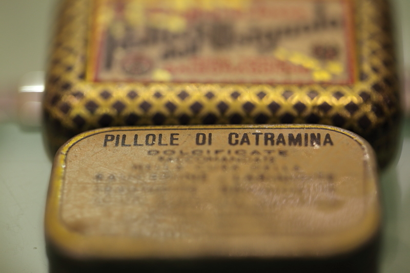

Ritirato finalmente l'altro ieri, il primo macro nel mio corredo,
devo prendere ancora le misure.
Ottima solita costruzione da serie L
E' anche tropicalizzato: ha la guarnizione in gomma all'innesto.
Minima distanza di messa a fuoco 30 cm per il rapporto 1:1 su formato pieno.
Ottimo solito AF ma con la 5DMkII alla minima distanza di fuoco e alle grandi aperture fatica un po' ad agganciare.
IS efficace.
Metto due scatti professionali LOL fatti al volo stamattina con 5DMkII:
il primo tempo 1/100 massima apertura IS ON
il secondo, per vedere l'efficacia del nuovo stabilizzatore tirato al limite alla minima distanza di fuoco, addirittura a 1/20 f3,5 e sempre logicamente IS ON
t 1/100 f 2.8 alla minima distanza di fuoco

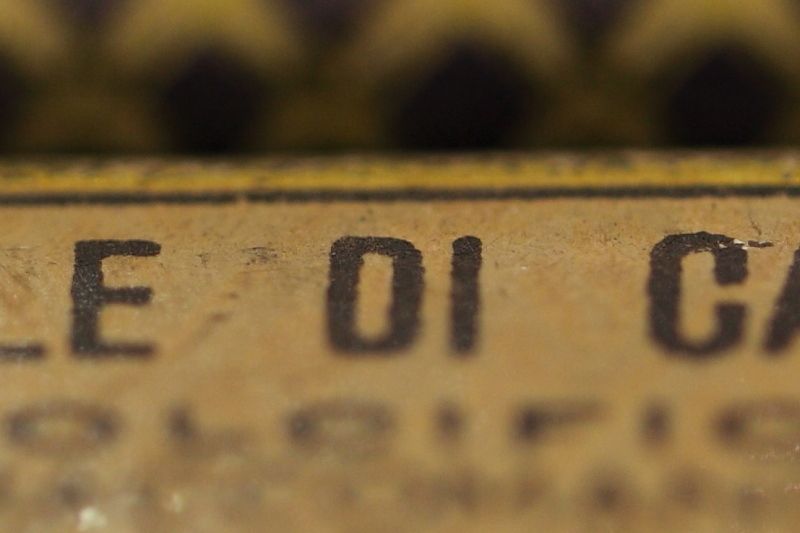

crop

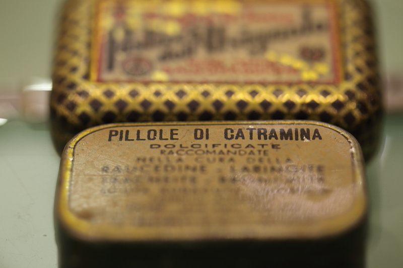

t 1/20 f 3.5 sempre alla minima distanza di fuoco

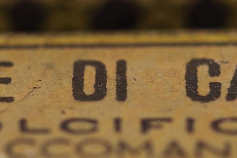

crop

Fuoco è sulla "DI", la PDC assolutamente critica a queste brevi distanze, pochi mm!
Lo stabilizzatore mi pare efficace e molto silenzioso, bisogna però contare che ero in piedi ma con il gomito della mano che sorreggeva l'obiettivo appoggiato al tavolo sia per lo scatto a 1/100 sia per quello a 1/20.

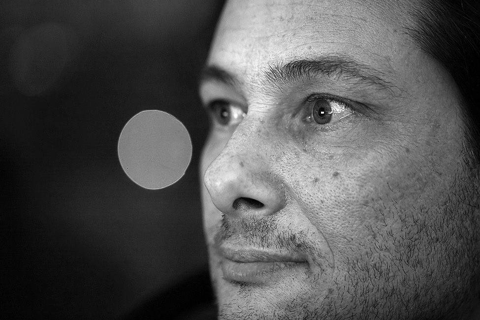

5d
1600 ISO
f 2,8
1/13 sec
a mano libera
Giudicate voi.

MessaggioInviato: Dom 07 Feb, 2010 5:58 pm    Oggetto: Rispondi con citazione
ammazza... che lente...!
spaventosa la nitidezza... quindi l'IS va alla grande...

è un uomo, con la barba, e le imperfezioni del viso ben in risalto, fin qui tutto ok.......se fai una foto così a una sposa ti corre dietro con tutto il parentado........è una lente macro, eccellente per quel tipo di lavoro, ma io non la userei mai per ritratti, pero' è una personalissima opinione....

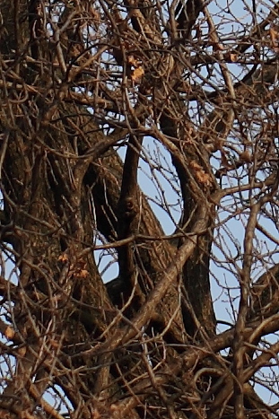

Ancora un uso improprio su
5DMkII
t 1/1000
f 2.8
ISO 100
paraluce (inutile, sole al tramonto alle spalle)
Immagine intera solo convertita e ridimensionata e suo crop al 200% nel punto di fuoco.
Personali considerazioni:
visibilissima vignettatura, bella nitidezza, maf ottima e veloce come qualsiasi altro serie L alla media e lunga distanza dove non si sente la maggior escursione dell'elicoide.

e crop 200% nel punto di fuoco
Raw convertito, ridimensionato e ridotto con DPP: qualità immagine 1 per stare nei 200Kb
