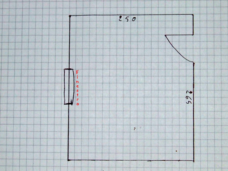

Ciao a tutti pellicolari ,sono assente da un bel po' di tempo ,la prima causa e stato il traslaco che finalmente sto x finire.....
vi posto le misure della cantina dove ho intenzione di fare i miei primi passi x la stampa fotografica.....
volevo un consiglio su come provvedere l allestimento della suddetta cantina : l'ingranditore-luce di sicurezza-vaschette-e soprattutto come sfruttare il circolo dell'aria proveniente dalla finestra.
Vi saluto e vi ringrazio anticipatamente x un vostro parere.
P.S la cantina è sprovvista di rubinetto.

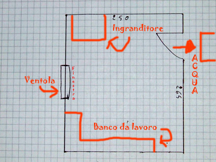

Grazie........ ecco come ho intenzione di progettare la camera , la luce di sicurezza dove va posta ,ne vanno 2 o basta 1?

Io metterei le bacinelle da sole e l'ingranditore sul banco di lavoro... comodo a taglierina, negativi ecc....
Luci di sicurezza almeno una sull'ingranditore ma decentrata e una sulle bacinelle. Aggiungo un bel faretto alogeno sulla vasca che conterrà le stampe finite nell'acqua.

a che distanza vanno messe le luci di sicurezza?
ho delle lampade a molla che si allungano posso usare anche quelle?

Le lampade vanno a min. a un metro dalla carta, meglio 1.5mt.
