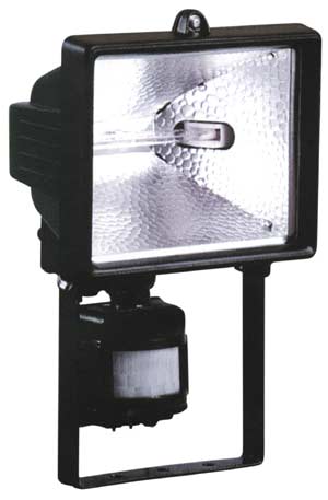

Dunque la mia chiesetta deve ogni anno sostenere costi esorbitanti per l'energia elettrica. Tenere accesi praticamente ogni giorno per almeno 2-3 ore quattro o cinque (se non di più) faretti costa parecchio... Si tratta dei classici faretti rettangolari (allego una foto per farmi capire). Questi arnesi fanno una luce bestiale, ma "bevono" che è un piacere! Triste Insieme al parroco stasera cercavamo di trovare una soluzione, perché ieri sono venuti i tecnici dell'Enel per staccare la luce... Purtroppo le offerte durante la messa sono poche e se andiamo avanti così non ce la facciamo Crying or Very sad

Allora: i faretti di cui hai messo la foto sono faretti alogeni : consumo elevato , sempre e comunque oltre 150 W !!
Il mio consiglio è di sostituirli con faretti a ioduri metallici , di cui ti dico pregi e difetti.
Pregi :
Consumo ridotto ( una lampada da 70 W ha la stessa efficenza di un'alogena da 500W;
Lunga durata delle lampadine (almeno 10 volte superiore alle alogene);
Possono essere orientati in qualunque posizione (le alogene devono essere montate in posizione orizzontale);
Lampade di colore bianco o giallo a scelta;
Difetti:
Costo del faretto più elevato rispetto all'alogeno;
Maggior complessità del faretto (è composto da reattore-accenditore e lampada) ;
Tempo di accensione lungo ( raggiunge la massima lumionosità dopo qualche minuto ) ;
Se viene spento , occorrono alcuni minuti prima che si riaccenda;
Dal momento che nella chiesa ci sono altre fonti di illuminazione, potrebbero essere una valida alternativa, consentendo un notevole risparmio energetico a fronte però di un'investimento iniziale più alto rispetto ai neon, che però in una chiesa....

I faretti a risparmio che mi indichi sarebbero una vera manna, perché il problema dell'accensione ritardata in una chiesa non si pone (si accendono le luci un po' prima ed è fatta). Mi sapresti indirizzare (anche approssimativamente) sui prezzi?
In chiesa abbiamo un paio di faretti che impiegano 5 minuti per accendersi, si tratta delle lampade di cui parli tu?

Quelli di cui parli potrebbero essere sia a vapori di sodio che a ioduri metallici : nel primo caso la luce è gialla, nel secondo può essere sia gialla che bianca.
Cambia il consumo, che per le lampade a vapori di sodio è leggermente più alto.
Comunque in qualsiasi negozio di materiale elettrico sapranno darti tutte le informazioni di cui hai bisogno. Non escludo che in questi anni sia uscito qualche altro tipo di lampada ancora più efficente che io non conosco....
