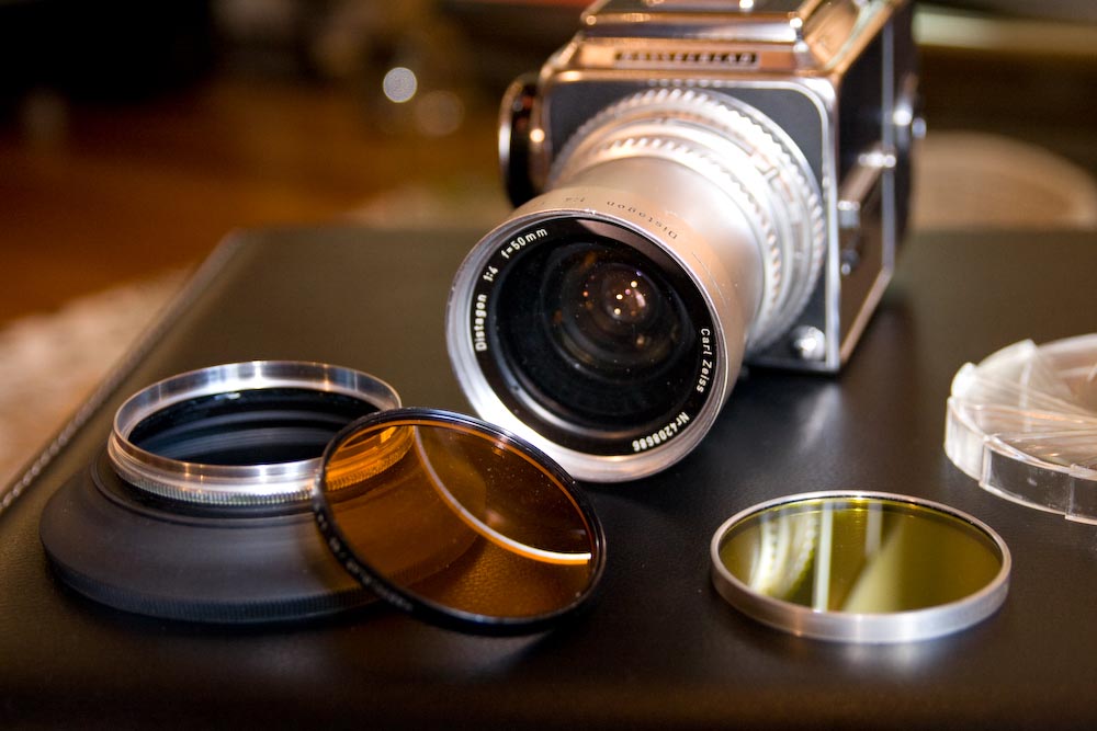

MessaggioInviato: Sab 06 Mar, 2010 3:26 pm    Oggetto: Rispondi con citazione
Otto guarda che quel adattatore serve per il paraluce pro shade!
Non so se hai un distagon oppure no, se utilizzi paraluce o filtri oppure sono unimente consigli di seconda mano, presi dalla rete.
Per non creare confusione allego una foto del mio sistema.
Il paraluce originale hasselblad ha lo stesso sistema per filtri 63 hasselblad oppure kodak Wratten serie Vlll.
Saluti
Cristiano

o t t o
Iscritto: 06 Mar 2009
Messaggi: 663
MessaggioInviato: Sab 06 Mar, 2010 9:36 pm    Oggetto: Rispondi con citazione
grazie delle precisazioni Cristiano, io quell' adattatore Ring 4033 lo avevo confuso con questo adattatore che possiedo (sai dirmi cos' è ? _vedi foto sottostante) a cui posso montare i filtri diametro 63mm oppure serie VIII.
Ho venduto il 60 C T* Distagon ma ci montavo gli stessi filtri diametro 67mm che monto sulla SWC e un paraluce di gomma sempre di diamentro 67mm (prima o dopo i filtri).
Naturalmente sul 60mm Distagon montavo un paraluce in gomma diverso da quello della foto ma sempre diametro 67.
Tutto questo per chiarire che sono due strade diverse ma ugualmente percorribili, ognuno fa le sue scelte.
Personalmente a parte e-bay (con qui non ho dimestichezza nell' usarlo) ho fatto sempre fatica a trovare i filtri diametro 63mm o serie VIII ed anche l' anello suddétto che ne permette il montaggio.
otto.

MessaggioInviato: Dom 07 Mar, 2010 7:35 pm    Oggetto: Rispondi con citazione
Ciao Otto!
Credo sia un anello adattatore per paraluce pro shade.
Pure io avevo adottato il tuo sistema di montare il paraluce sopra il filtro, ma sul distagon 50mm mi dava problemi di vignettatura, il paraluce si vedeva nell'immagine.
Saluti
Cristiano
