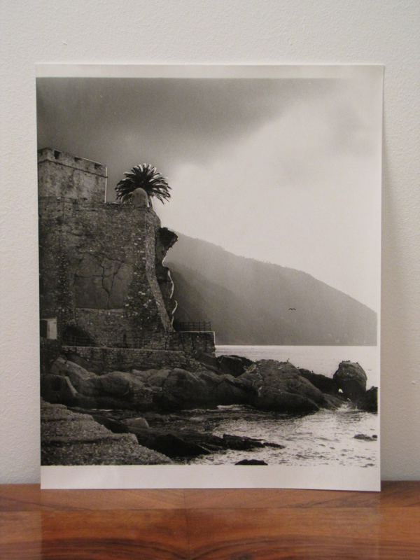

Buonasera a tutti,
ho un negativo difficile da stampare.
Difficile perchè la differenza fra i tempi di esposizione della carta nelle 3 zone per me significative sono elevati e il profilo di una di queste 3 zone è complesso, mi spiego meglio:
zona1) castello, esposizione 20 secondi
zona2) promontorio, esposizione 75 secondi
zona 3) cielo, esposizione 90 secondi
(vedi allegato stampa di prova)
Nelle prime prove fatte mascherando il castello con mani, cartoncini più o meno sagomati etc. gli aloni chiari o scuri sono troppo evidenti e i risultati pessimi.
Nelle ultime prove, l'ultima è allegata, fatte ritagliando la sagoma del castello da un'altra stampa dello stesso formato i punti di stacco fra le varie zone sono ancora più evidenti degli aloni.
A questo punto ho 3 possibilità:
1 passo oltre
2 ritocco
3 esiste un sistema più furbo
Grazie a tutti in anticipo
Andrea
 Dimensione:  183.05 KB
 Visualizzato:  File visto o scaricato 1636 volta(e)

muovi il cartoncino mentre illumini

il cartoncino è a contatto, se lo sollevo dalla carta non perdo il profilo?

leggermente si. ma se lo fai poco piu' piccolo lo sollevi e lo muovi si nota poco.

In casi di mascherarute compòocate io faccio una stampa nel formato appena inderiore, poi ritaglio la sagoma da mascherare e la tengo sollevata in modo da coprire la zona, muovendola leggermente.
P.S. Quella foto l'ho fatta anche io un sacco di volte, è la rocca di Camogli vero ?
E' l'errore piu' grossolano!
con photoshop useresti un pennello netto al 100% per applicare un filtro o cancellare parti di una maschera?
Se fai un profilo approssimato, piu' piccolo, e lo tieni piu' in alto muovendolo continuamente otterrai una mascheratura praticamente invisibile. Otterrai infatti una zona di penombra grande e funzionale. Le mani lasciale perdere. ^^
Ottimo consiglio, grazie Tomash.
E' proprio la rocca di Camogli, se imbrocchi la giornata giusta è molto divertente scattare in zona. Poi d'inverno è tranquillo e con la hassy hai tutto il tempo che vuoi per prepararti lo scatto.

Se fai un profilo approssimato, piu' piccolo, e lo tieni piu' in alto muovendolo continuamente otterrai una mascheratura praticamente invisibile. Otterrai infatti una zona di penombra grande e funzionale. Le mani lasciale perdere. ^^[/quote]
Il formato della stampa che voglio fare è 20x25, farò una stampa su politenata in 18x24 ritaglio e maschero e vediamo che succede.

Se proprio non vuoi disegnare un profilo .....se hai uno scanner potresti stampare il negativo su cartoncino e ritagliare quello. Il pc torna utile a volte. Smile
Non ho ancora uno scanner quindi per il momento vado o di stampa o di pennarello, credo che la cosa importante sia azzeccare la misura giusta del profilo per proiettare un'ombra con la corretta dose di sfumato nel profilo.
Comincerò a provare con l'equivalente di un 18x24 e poi si vede.

Scusate ma così la stampa viene grigietta e piatta.
Metterei la rocca parecchio più scura di come si vede nell'esempio, il cielo e il promontorio più chiari. Taglierei anche il pezzetto sotto gli scogli.

la rocca piu' scura? dipende a cosa vuoi dare importanza. A me piace cosi' (per esempio)

Questo è uno di quei casi dove gli insegnamenti di un illustre personaggio del forum potrebbero tornar molto utili.
Prima esposizione per scrivere tutte le luci, seconda esposizione una svampatina per marcare i neri e renderli ben corposi. Insomma stampa split con prima esp.00 + seconda esp.5 (o giù di li). Con i dovuti accorgimenti puoi mascherare e bruciare ugualmente con l'aggiunta che puoi dosare il contrasto in zone diverse).
Naturalmente è tutto da mettere con profitto sulla carta provinando ripetutamente ma la cosa è da provare.

Più che descrivere i tempi occorre capire il funzionamento. Il concetto è scrivere le luci con un filtro facile per questo scopo (0). Questo filtro naturalmente scriverà pure le ombre nella loro massima apertura. Si andrà poi a esporre con un filtro duro le ombre. Quest'ultima esposizione non toccherà le luci ma andrà solo a rifinire l'mmagine. Ogni mascheratura fatta sul filtro 0 avrà effetto sulle luci e ogni mascheratura fatta sul filtro 5 avrà effetto sulle ombre; stessa cosa per le bruciature. Mascherature e bruciature saranno da effettuare con discrezione perché facilmente renderanno incoerente l'immagine. I provini saranno da fare col filtro basso sulle luci e col filtro alto sulle ombre. Il provino delle ombre dovrà contenere solo ciò che si vuole nero.
I primi esperimenti con questa tecnica danno un'incredibile sensazione di capacità insperate ma spesso l'osservare per alcuni giorni le immagini così riprodotte su un tavolo metterà in evidenza i limiti descritti nel post precedente. Questa è comunque una delle poche tecniche utilizzabili per aggirare impossibili mascherature.
