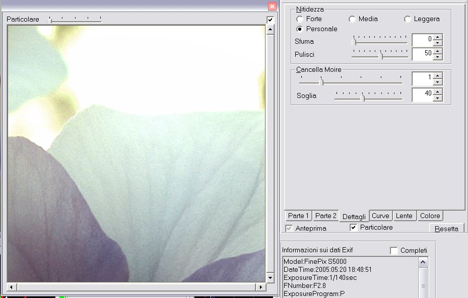

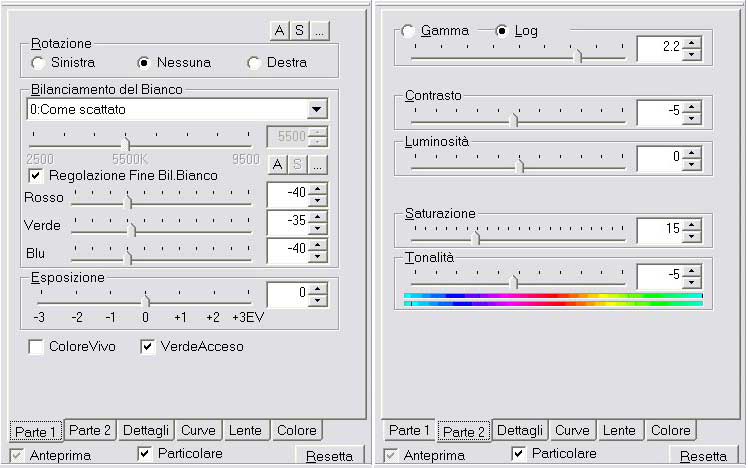

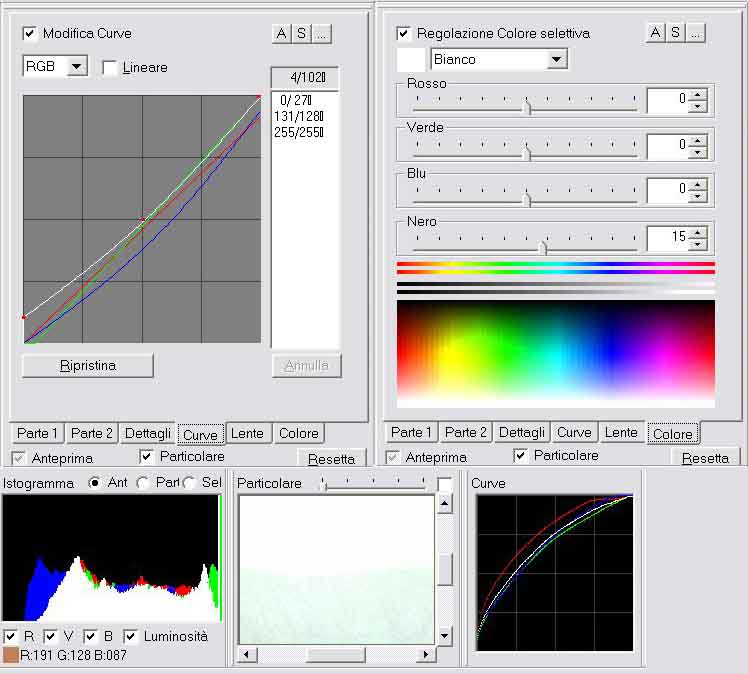

Ho quasi consumato s7raw 0.4.1 e sono riuscito a far emergere dalle alte luci il petalo di Malox. I colori non sono il massimo ma è un inizio. Posto il risultato e tutti i valori per ottenerlo.
Risultato
 Dimensione:  58.83 KB
 Visualizzato:  File visto o scaricato 1979 volta(e)
 Dimensione:  81.6 KB
 Dimensione:  76.24 KB
 Dimensione:  81.85 KB
