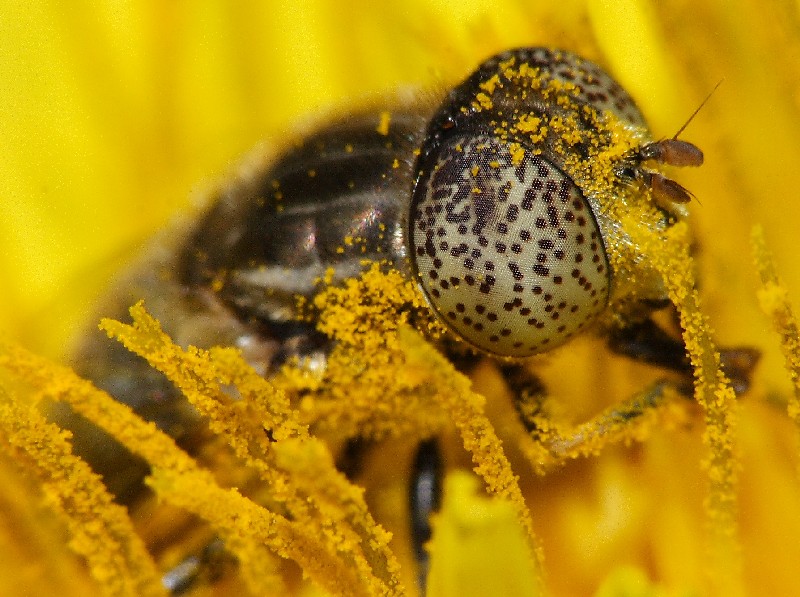

Come lente starei su 2 diottrie (quelle marcate +2).
Ce ne sono di tutti i costi a partire da 10-15€.
Non mi preoccuperei di confrontare la qualità con quella di un obiettivo macro: puoi tirare fuori immagini molto suggestive anche con una lente, non è (solo) la qualità dell'immagine a fare la foto.
Spendendo di più (4-5x) trovi delle lenti corrette cromaticamente (due lenti incollate fra loro o montate insieme a formare un aggiuntivo ottico) ma tieni presente che in macro si diaframma sempre molto per cui le aberrazioni cromatiche o sferiche si riducono di per sé.
Io uso uno di questi aggiuntivi che faceva parte di un kit per riversare i filmini super8 su videocassetta che ho trovato per 2lire su un mercatino.
Se vuoi una lente corretta molto bene puoi usare il 50mm montato rovesciato davanti al tele con degli anelli adattatori che si trovano in commercio (con una certa difficoltà). Però 50mm corrisponde a +20 diottrie e l'effetto è troppo spinto per la caccia fotografica.
| Descrizione: |
| Esempio sigma 70-300 + lente +2 - 300d - ritaglio |
