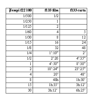

Qualche tempo fa mi ero cimentato nella costruzione e nell'utilizzo delle macchine col buco Surprised
Usando l'ingranditore avevo stabilito che il foro era pari a 133, quindi con un metodo matematico-empirico avevo trovato questi tempi per pellicola e per carta. Funzionavano.

Io ho come metro di misura l'f16 della mia yashica, di quanto devo aumentare?

Considerando questa scala di valori per i diaframmi
1 1.4 2 2.8 4 5.6 8 11 16 22 32 44 64 93 135 196
teoricamente è sufficiente aumentare il tempo della misurazione fatta con l'esposimetro per un dato diaframma raddoppiandolo ad ogni stop di incremento. Perciò se - per fare un esempio - a F16 avrai 1/50s a F135 dovresti avere 2sec. (il condizionale è d'obbligo considerata l'ora in cui sto facendo questo calcolo). Perciò a occhio e croce per F155 dovrebbero andare bene 3 sec. se accettiamo buono come tempo di esposizione 4 sec. per F196. Tuttavia occorre sempre considerare il difetto di reciprocità che oltre una certa soglia comporta inevitabilmente un dilattamento dei tempi.

Non riesco a capire il suo valore e da quando va calcolato
Per esposizioni superiori al secondo. A questo punto il valore va calcolato in modo empirico. Dunque occorre sperimentare. Se poi esiste una regola lo ignoro...
