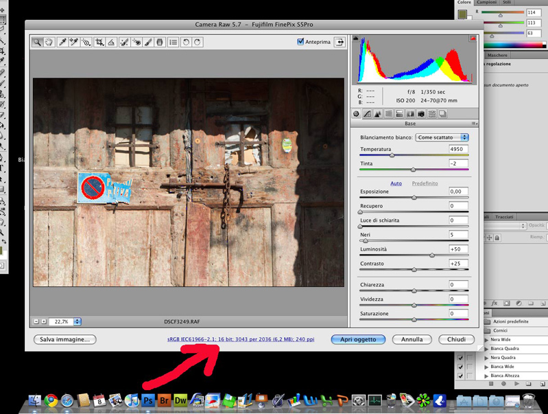

Aggiungo solo che puoi convertire a 12 Mpx anche con Camera Raw cliccando sul link indicato nell'immagine che allego.
Per la verità io converto a 6 Mpx perchè non ho trovato particolari differenze con Camera raw tra i 6 ed i 12 Mpx. Poi per le cose che mi piacciono ed in particolare per le foto che stampo, utilizzo HU.
Ciao.

Raddoppiare i mpx in Camera raw equivale ad una banale interpolazione poichè di mpx ne riconosce solo 6; basti pensare che è un opzione attivabile su qualunque raw supportato indipendentemente dal tipo di sensore usato.
HU invece riconosce, lavora e sfrutta tutti 12.
Da non sottovalutare s7raw che, riconoscendo anche lui tutti i 12 mpx, ti sforna un dettaglio forse anche migliore di HU. Se ricordo bene, le HU non hanno la possibilità di bypassare il filtro AN mentre s7raw si ed è per questo che in alcuni casi i dettagli estrapolati da s7raw sono superiori anche alle HU. Ammetto che è un po' ostico come sw ma se usato bene da grandi soddisfazioni! E poi è piccolo gratis e veloce Mandrillo
