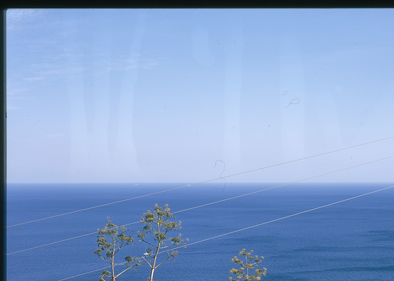

Secondo voi che può essere successo?
Non sono mie ma di un amico; 4x5, sviluppato in tank con agitazione per rotazione, kit tetenal (se non sbaglio).
Chiedo lumi perché penso dipenda dal sistema di trattamento (leggi agitazione) che io non ho mai usato (né ho mai sviluppato lastre).
Grazie per i suggerimenti.
Gaetano

Sarei + propenso ad una agitazione troppo blanda.

Il problema era dovuto con ogni probabilità all'azione non uniforme della sbianca fix a causa di quanto suggerisce Camillo.
La cosa è stata quindi risolta.
Forse può servire ad altri. Modifico il titolo per facilitare la ricerca.
