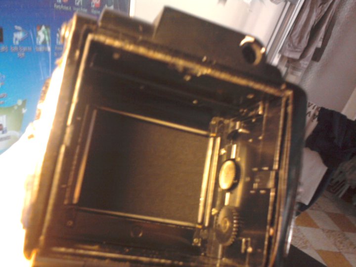

ho una domanda per voi. Ho una mamiya 645, ho caricato la pellicola e dopo qualche scatto ho notato che il contatore non aumentava.
Ho dato una controllatina dentro ed ho notato che quando giro la manovella, gli ingranaggi che sono al suo interno non girano.
Posto la foto delle rotelline ferme, come posso risolvere il problema?
C'è qualche pulsante da qualche parte che può bloccare tutto il movimento?
aiutatemi Triste

Non conosco in dettaglio la macchina, l'unica cosa che mi viene in mente è un eventuale dispositivo per le doppie esposizioni che si è inserito.

Grazie mille tomash... ho visto un pò tutte le levette e infatti c'era una con la scritta MULTI impostata.
Smile che fagiano che sono
