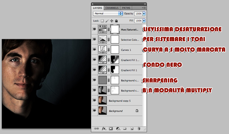

Non avendo altro da fare ho provato a ricostruire una foto da buttare con PS. Si tratta solo di un esperimento senza alcuna pretesa, per cercare di definire una possibile classe di trattamenti da poter applicare in futuro su tipologie di ritratti adatte. Il risultato (ancorchè molto perfettibile, soprattutto per quanto riguarda la struttura pittorica delle ombre sul viso) oggi va particolarmente di moda.

Il procedimento è così strutturato:
- metodo "Ray Bayer": http://www.photo4u.it/viewtopic.php?t=107602
- un po' di candeggina con desaturazione di un nuovo livello copia dello sfondo --> desaturazione --> opzioni di fusione: luce soffusa --> regolazione dell'opacità
- strumento "brucia" per rendere scure le ombre e nero lo sfondo
- leggera pialla sulla pelle con nuovo livello copia dallo sfondo --> controllo sfocatura --> opzioni di fusione: luce soffusa --> regolazione dell'opacità
- gomma e maschera di contrasto selettiva su occhi e labbra, gomma su capelli per riportare in vista quelli del layer di base.
Et voilà, ecco il risultato.
