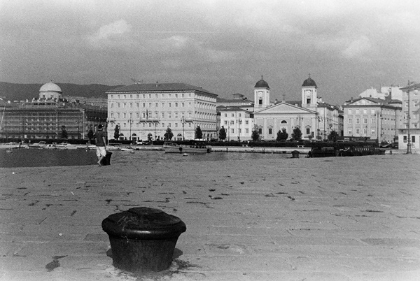

Ho provato a fare una scansione.. forse qualcosa si può salvare.
Dato che la pellicola ormai era quasi completamente caricata nella spirale, i bordi ne hanno sofferto più del centro dei fotogrammi. Un paio di stampe sul formato piccolo, tanto per provare, le proverò..
Come per le scansioni, di sicuro sarà necessario usare un filtro di contrasto abbastanza alto dato che la dinamica è completamente schiacciata...
(dato che avevo poche speranze, dopo aver lavato la pellicola non mi sono messo a darle pure l'imbibente.. ecco il perché delle due macchione di calcare eheh)

beh dai pareva quasi peggio...se e' cosi malvagia non e'

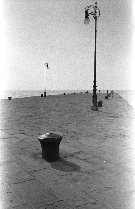

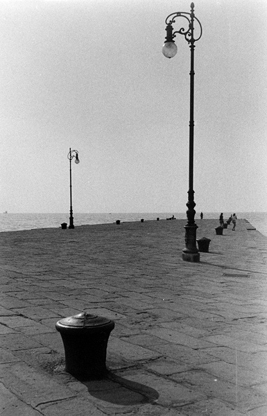

Ho stampato due foto di quel negativo, è stato meglio del previsto!
Le pellicole erano MOLTO sovraesposte, controluce l'immagine si vedeva appena e anche sotto il proiettore non si distingueva bene (ho messo a fuoco con una foto di un altro negativo)
I dati di stampa sono questi:
su ilford MG perla 13x18cm, filtro di contrasto 4.5, f/5.6 per 19''
Il contrasto alto è necessario perché la dinamica è tutta compressa, da notare il tempo di quasi 20secondi con un'apertura 5.6, sul formato di carta così piccolo!
In allegato i risultati.. beh, è un effetto "particolare" (il lato lungo del negativo ha preso più luce ovviamente e quindi è più chiaro..) Very Happy

Beh ti posso dire che hanno un loro perchè... t'e' venuta una cosa dal sapore antico... belo bello... sono queste situazioni che mi hanno fatto innamorare della CO Smile

si, infatti Smile In realtà le scansioni sono venute un po' scure, le stampe sono più chiare..
