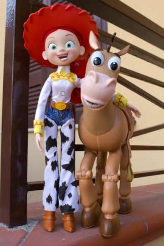

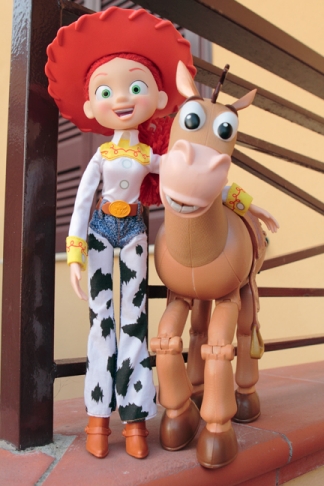

Ciao a tutti!
Ho notato che Adobe Bridge altera i colori delle foto. Quando lo apro e mi posiziono su una cartella contenente delle foto, vedo che i toni e le luci delle miniature cambiano colore, come se ci fosse una qualche misteriosa impostazione predefinita. Il confronto poi lo avverto ancora di più, se apro la stessa cartella con le stesse miniature in DPP, che, essendo un software fornito insieme alla fotocamera (Canon), si presuppone sia fedele nella riproduzione delle immagini.
Gli scatti sono tutti RAW. Ho impostato come spazio colore Adobe RGB in PS CS5, Bridge e DPP. Il file convertito in TIFF da DPP viene visualizzato correttamente in PS5, cioè nel passaggio tra i due software l'immagine non viene alterata nei colori. Al contrario, nel passaggio Bridge > ACR > PS5 l'immagine, che è già stata alterata da Bridge di suo, risulta essere diversa, quindi un'ulteriore alterazione dei colori.
Ho postato qui di seguito l'immagine nelle due "versioni", che ho elaborato in PS5 con le stesse azioni.
Quale delle due è da prendere in considerazione?
Perchè Bridge elabora i colori in questo modo?
| Descrizione: |
| Bridge > ACR > PS5 > jpeg |
| Dimensione: |
122.82 KB |
| Visualizzato: |
File visto o scaricato 1079 volta(e) |
| Descrizione: |
| Dimensione: |
123.25 KB |
| Visualizzato: |

Inviato: Mer 11 Ago, 2010 8:34 am Oggetto: Re: Adobe Bridge altera i colori. |
| aleXall ha scritto: | | DPP, che, essendo un software fornito insieme alla fotocamera (Canon), si presuppone sia fedele nella riproduzione delle immagini. |
E' appunto il "presupposto" ad essere ingannevole....
Il file RAW non è ancora un'immagine. Lo diventa solo quando viene elaborato da un convertitore. Un po' come un rullino di pellicola non mostra nulla fino a che non lo sviluppi. Ma se cambi lo sviluppo, cambi il risultato...
Ogni convertitore RAW ha un suo algoritmo e quindi produce immagini leggermente diverse a partire dallo stesso RAW.
Poi ci sono le "familiarità": i prodotti Adobe (ACR e Lr) hanno algoritmi praticamente identici.
DPP e la tua reflex Canon (che converte al volo il RAW subito dopo lo scatto per mostrarti l'anteprima nel display o per salvarti il Jpeg) hanno lo stesso algoritmo e producono risultati identici.
Quindi parlare di "fedeltà" nel RAW ha poco senso, se si intende "quel che vedo a monitor è uguale a quel che vedo sul display della macchina". Quella non è fedeltà, è semplicemente uso dello stesso algoritmo di conversione...
Il TIFF invece, che è già un'immagine, giustamente lo vedi identico su DPP e su PS.
Ogni convertitore RAW ha punti di forza e punti di debolezza. Devi immaginarti la coppia "file RAW - convertitore RAW" come fa un bianconerista che sceglie pellicola e sviluppo in base al risultato che vuole ottenere.
Dai un'occhiata al test sui convertitori RAW (il link è nella mia firma) e ti renderai conto della (interessante) complessità dell'argomento.
Pensa che qualche giorno fa ho convertito un'immagine della mia 5D con una vecchia versione di ACR (quella di PS CS2). Sono rimasto stupito dal risultato orrendo che ho ottenuto rispatto a quanto sono abituato. Questo significa che nel tempo gli algoritmi migliorano e i convertitori RAW di domani tireranno fuori immagini migliori dai nostri RAW di oggi...
