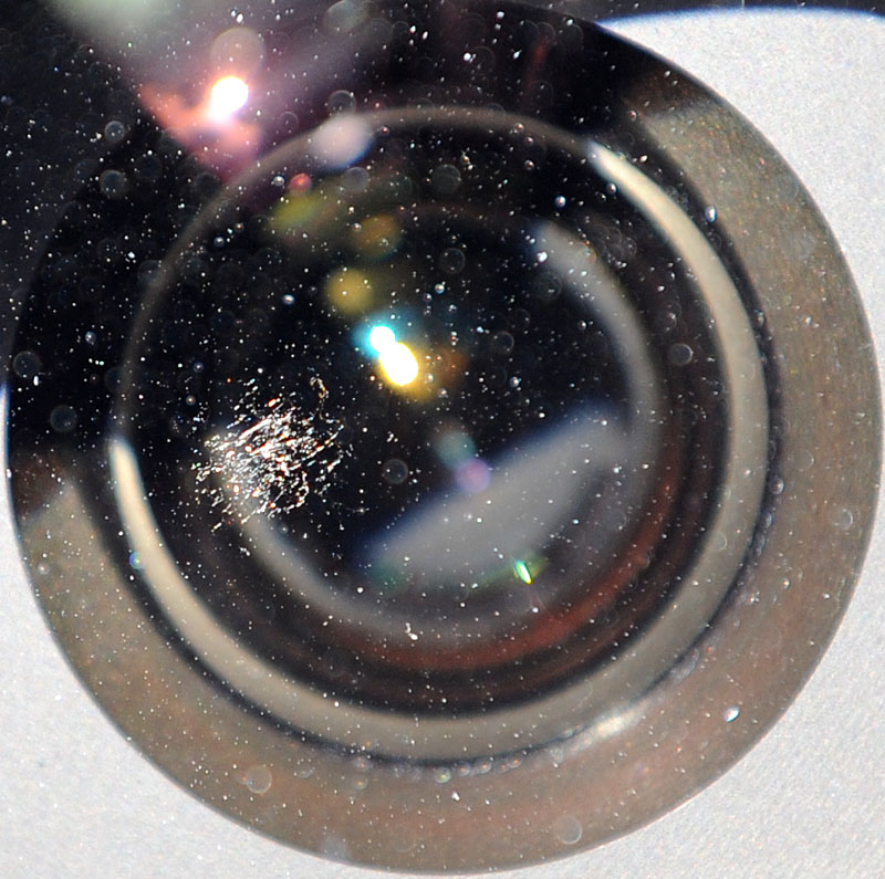

Ciao ragazzi, dopo diversi mesi che se ne stava bello chiuso nella sua custodia, ho tirato fuori il 18-200 Nikkor per sostituire l'80-200 in clinica. Allego tre immagini della misteriosa presenza all'interno della lente frontale. Preciso che l'obiettivo ha sempre un filtro UV montato davanti, non è mai stato aperto per alcuna ragione e non ha preso colpi o subito trumi di alcun genere. Mi chiedo, ci hanno fatto dentro il nido dei ragni o che altro essere misterioso ha lasciato quelle tracce concentrate sotto la lente?

A prescindere dal tutto la lente é bella sporca, perché non gli dai una pulita ?

Ho rifatto le foto dopo aver smontato il filtro e ripulito la lente frontale, ma la sporcizia è all'interno...

l'aria, dalla foto, è quella di una crepa....

Capperi! e come si può essere formata? Ripeto che l'obiettivo è immacolato, lo testimonia lo stato esterno. A me sembrerebbe più una muffa...

muffa o funghi.
benvenuto nel club.
ah, visto che bisogna essere politically correct... se hai altre lenti esiste il rischio che si propaghi da una lente all'altra. (alcuni dicono praticamente al 100%, altri pari alle probabilita' che una cometa colpisca e distrugga la terra)
IO (IO ME MEDESIMO) ho 2 lenti con muffe, in quasi 5 anni non si sono propagate alle altre 8 in mio possesso, anche vivendo in condizioni ad alto rischio formazione (caldo, umido)

Quindi l'unica soluzione è mandarla in assistenza?

mah, aspetta e vedi se qualcun altro conferma la mia ipotesi.
La cura potrebbe essere costosa... poi dipende da dove sia posizionata l'eventuale muffa.
Una lente complessa come il 18/200 (zoom, tante lenti, afs, vr) la lascierei solo nelle mani dell'assistenza ufficiale.
Hai provato qualche scatto per verificare se compromette la qualita' dell'immagine? (un minimo lo fa di certo, bisogna vedere se e' percepibile o se TU, in base ai tuoi gusti, riesci a percepirlo)

Nella borsa lo tieni uno di quei sacchettini "Silical Gel" o simili ? Dovrebbero prevenire quetso tipo di infezione da parte di muffa o funghi Wink

Concordo è muffa, un buon fotoriparatore generico è in grado di metterla a posto a prezzo umano, anche la nital sia ben chiaro ma ben altri costi.
Ho portato un 24-120 vr che malgrado la resa non esaltante ha uno schema assai complesso da un affermato fotoriparatore e non ho avuto problemi.
