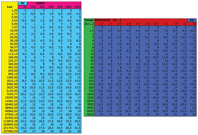

Bene, vorrei condividere le 2 tabelle che ho fatto sull'utilizzo pratico dei lux come ringraziamento al forum. Al 99% della gente non serviranno...ma è comunque (penso) interessante pubblicarle.
Esempio:
luce misurata -> 1280 lux
pellicola usata -> 200 iso
diaframma desiderato -> f/2.8
Svolgimento: LOL
dalla tabella "CMY" si ottiene un valore di 10 EV, poi si guarda nella tabella "RGB" nella colonna dell'f/2.8 il tempo corrispondente a 10 EV, cioè 1/125 s.
Si dovrà quindi impostare la macchina a 1/125 di secondo Wink

Interessante... hai provato a verificare che corrispondano anche empiricamente, sul campo?

MessaggioInviato: Mar 14 Set, 2010 11:50 pm    Oggetto: Rispondi con citazione
ancora no...ho provato a verificare in casa con i valori di una reflex ma ci sono troppe cose da valutare e non sono in grado di fare un confronto preciso: la fotocamera misura la luce riflessa (tenendo conto delle proprietà del soggetto) e inoltre a modo suo (spot, media, ecc.), il luxmetro invece misura la luce incidente. Devo aggiungere che la mia reflex non è uno strumento di misura, il luxmetro che ho usato è molto economico (20 euro se non ricordo male) e io sono inesperto nell'uso di esposimetri esterni. Le tabelle non le ho inventate io, ciò che ho fatto è stato solo quello di estendere gli iso, la lunghezza e la larghezza e incrociarle, ma tutto seguendo le regole matematiche. Potrei scommettere facilmente che questo algoritmo sia all'interno dei processori delle fotocamere.
Concludendo posso solo dirti che le coppie trovate con la tabella non erano molto distanti da quelle misurate dalla reflex e appena ho un po' di tempo proverò una macchina senza esposimetro e col luxmetro in mano Ok!

MessaggioInviato: Gio 16 Set, 2010 9:13 am    Oggetto: Rispondi con citazione
Per fare una cosa un po empirica, trovati un cartoncino in grigio medio kodak, quello usato proprio per espertro tramite luce riflessa, misuri con la reflex, poi ci metti davanti il luxmetro e vedi se più o meno ci azzecca...
Se stai all'interno del terzo di stop di tolleranza, non sarà un cattivo risultato.
