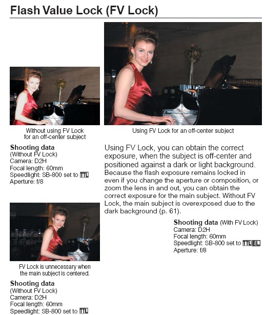

MessaggioInviato: Gio 23 Set, 2010 2:17 pm    Oggetto: Rispondi con citazione
Ecco.
Io scatterei in M cercando la coppia giusta per lo sfondo con gli iso.
Il flash poi lavora in ttl per il soggetto.
 Dimensione:  90.85 KB
 Visualizzato:  File visto o scaricato 665 volta(e)

MessaggioInviato: Gio 23 Set, 2010 2:20 pm    Oggetto: Rispondi con citazione
spugna007 ha scritto:
Si, ho provato l'FV, ma siccome prevede dei lampeggi del flash potrebbe essere ingannevole per i soggetti, non so se mi spiego Wink
Allora non ho capito bene...
Tu vorresti che il flash dosasse il lampo in base alla distanza che gli trasmette l'obiettivo tipo D?
Hai già provato ad escludere i pre lampi?

MessaggioInviato: Gio 23 Set, 2010 2:40 pm    Oggetto: Rispondi con citazione
Si, in pratica il succo è questo, per quanto riguarda l'impostazione FV come già ti avevo accennato, nn vorrei che magari vedendo la lampata la gente pensi che la foto sia già fatta, ovviamente in certi casi nn è un problema, perchè magari manco se ne accorgeranno che sto fotografando, mentre in altri, tipo nei "gruppi",potrebbe essere un problema da considerare Ok!
Però c'è una domanda in questa risposta XD, ovvero, ma sto blocco FV va attivato e disattiva tutte le volte che si scatta, quindi facendogli rifare sempre la lampatina o basta una volta, cioè, sta cosa non mi è chiara Rolling Eyes ???

MessaggioInviato: Gio 23 Set, 2010 3:05 pm    Oggetto: Rispondi con citazione
Ok, guardando in giro un po' che indicazioni da nikon riguardo a questo blocco FV ho capito un po' di cosa si tratta, in pratica lui memorizza tramite una flashatina di misurazione ( quelle di cui parlavo prima ) la compensazione, in ttl ovviamente, relativa alla posizione del soggetto, a quel punto te puoi fare quel che vuoi con la fotocamera tanto lui tiene in memoria quella, giusto????
Quindi tutte le volte va rimisurata, quindi tutte le volte flashatina ingannatrice Ops
