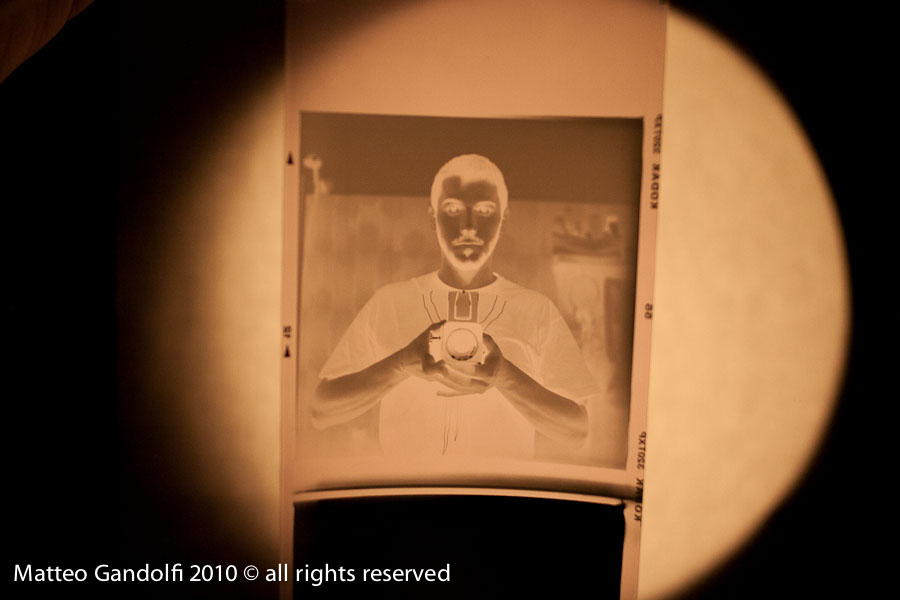

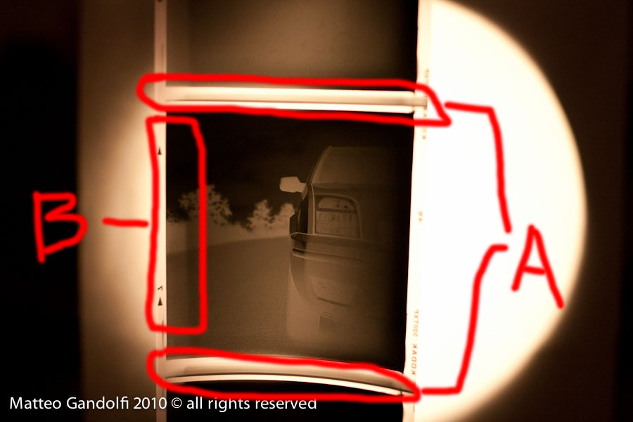

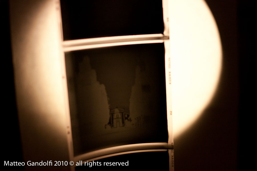

Ciao,
dopo un pò di tempo che non operavo (e scattavo anche poco purtroppo)
sono tornato a sviluparmi da me una pellicola,
medioformato.
i risultati paiono disastrosi e non capisco se ho sbagliato qualcosa io o
se ha dei problemi la macchina fotografica che è la prima volta che uso.
la macchina è una Hasselblad 500cm corredata del Planar 80mm 2.8.
ho allegato qualche foto,
tutte in esterno tranne quella in bagno ovviamente.
nella foto evidenziata ho messo in risalto quello che ho notato io:
A= una banda diversamene esposta sulla sx
B= delle righe nere tra i fotogrammi
spero di aver sbagliato io qualcosa nello sviluppo,
francamente non saprei dove sbilanciarmi.
la ho presa stamattina da un venditore e vorrei capire se devo
andare a reclamare per dei problemi o se ho sbagliato io..
grazie in anticipo Triste
Matteo
PS: dimenticato di scrivere: sono negativi SCURISSIMI, a parte la foto del bagno solo controluce contro la lampada si vede qualcosa.
tutti gli altri negativi che ho sviluppato sono "normali" (me li sono anche riguardati e ho confrontato con i vecchi prima di rompere le scatole a voi)..

Ciao, provo a fare qualche ipotesi.
Vedendo il negativo la prima cosa strana sono i bordi, troppo irregolari.
I bordi dovrebbero essere precisi con i due tipici "dentini" su un lato.
La linea nera tra i fotogrammi potrebbe essere un'infiltrazione di luce.
In che condizioni è il magazzino?.
Sicuro di averlo caricato in modo corretto?
La bandina sul lato: quello forse dipende dallo sviluppo. Hai messo nella tank la quantità giusta di sviluppo?
sembrano irregolari anche le scritte ai lati del negativo, è così o dipende dalla scansione?
Negativi molto scuri: qui non saprei... l'autoritratto però sembra giusto, strano. La macchina in che condizioni è? E' ferma da molto?
I tempi di scatto come ti sembrano?
Giorgio

la macchina il tipo mi ha detto che non era ferma da molto,
ho notato anche io i bordi irregolari..
potrei aver sbagliato a caricarla,
nella carta della pellicola tolta prima dello sviluppo ho notato ora che un pezzo
triangolare è strappato (non del tutto), comunque significa che si era storta sul rullo.
anche se ora ho rifatto la prova con la carta,
la storce, la strappa ma se la tira dentro e la pressa, la pellicola dopo è piana nel magazzino..
le scritte ai lati del negativo sono perfette, perfettamente esposte..
può darsi che abbia cannato a caricare?
la macchina non è nuova ma non sembra messa male, i magazzini si vede che
sono usati ma non sembrano danneggiati..
ho notato ora che ad un magazzino manca il feltrino nella parte sx.. vicino a dove si infila il volèt..
boh..

la carta che si strappa forse indica un errore di caricamento...
Io farei una prova in questo modo:
1 carica la macchina in penombra, guarda prima questo video
http://www.youtube.com/watch?v=sQvr1b5upHE
qui il rullo è caricato correttamente, attenzione a passare la carta sotto alla linguetta metallica, serve a impedire che si impigli in fase di inserimento.
2 dai un bel paio di giri di nastro nero isolante tutto attorno alla giunzione magazzino/corpo macchina, così si evitano eventuali infiltrazioni di luce.
3 fai un rullo provando i vari tempi di esposizione
3 scarica la macchina sempre in penombra e sviluppa...

Infiltrazioni di luce nel magazzino.
Lo vedi sui fotogrammi alla destra. probabilmente dove inserisci il volet, personalmente lo uso solo per caricare la pellicola, inserire il magazzino e toglierlo altrimenti lo lascio fuori.

grazie ad un preziosissimo consiglio ho smontato i magazzini e verificato che in quello che ho utilizzato per la prova mancava la lamella che scherma la luce davanti all'imboccatura del volet...
ho chiamato il venditore e ha detto che ci accordiamo per vederci e mi porta
un ulteriore magazzino..
grazie per i consigli che mi avete dato!!
Matteo

Ciao Matteo,
ti do un consiglio: se non hai "paura" di smontare qualche vite, puoi acquistare (mi sembra di ricordare a circa 10euro) su ebay o dove preferisci, le "guarnizioni" di ricambio. Per via del sistematico sfila ed infila del volet, la guarnizione è un elemento soggetto ad usura e va quindi periodicamente sostituito. E' un operazione banale se hai un minimo di manualità.

ho finalmente fatto un rullo con il magazzino con la guarnizione al suo posto..
i risultati ci sono!! e sono belli!! ( a parte errori nello sviluppo.. troppo caldo il brodo LOL )
grazie a chi mi ha aiutato e ha avuto pazienza nel darmi consigli.
