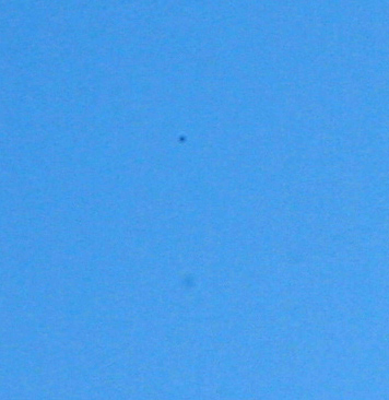

Vi racconto la mia.....................
La settimana scorsa ho pulito il sensore di una 350D di un mio amico e mi sono accorto che ha un pixel spento in basso a sinistra, oggi ho pulito il sensore di una 20D (con 700 scatti) di unaltro mio amico ed ho trovato un pixel spento in alto a destra.
Mi chiedo: ma siamo messi proprio male con sti sensori?
Quanti di voi hanno già avuto di queste esperienze? Rolling Eyes

si vede un buco nero................allego foto
è fatta al cielo con f/32, non è polvere, è sempre lì

MessaggioInviato: Lun 17 Ott, 2005 9:48 pm    Oggetto: Rispondi con citazione
Smile Smile
vai tranquillo,
è solo sporcizia ....
per i pixel "dead" e "hot"
scaricati il programmino di cui al link (è freeware)
fai alcuni scatti con tempi lunghi (1/4 1/8 1/2 secondo, 1 sec, 2sec, etc) con il tappo davanti all'obbiettivo (ricordati che devi operare in "M" (manuale),
se puoi scatta in TIFF altrimenti in jpg massima qualità
dopo "carichi" i files, uno alla volta, sul programmino che ti analizza il livello di tutti i pixel e alla fine ti da un report ... la diagnosi !!!!
Se hai bisogno di help son qua' ....
PS: io di quelle macchie nelle mie due D100 ne ho parecchie ma non è che ho tanto coraggio a mettere le mani sul CCD per pulirlo ... d'altronde si vedono solo se scatti porzioni di cielo ...
Greetings ...

dunque ho fatto la verifica col software ed ho potuto constatare che mi è apparso solo un hot pixel in una immagine tiff a 4 sec. mentre con tempi più veloci tipo 2 sec. 1 sec. e 1/30 tutto ok.
Per quanto riguarda la sporcizia ho pulito il sensore più volte togliendo proprio tutto ma quella macchia resta, ho usato il pec pad con eclipse ma niente, veramente sembra un buco nero, non saprei..........

c'è della sporcizia che quando si attacca si attacca bene ...
L'anno scorso ho fatto pulire da mia Nikon alla Nital di Torino
il "grosso" è stato tirato via ma, secondo me, andava ripulita (per bene) una seconda volta ...
due passate lucidano meglio ... Ok! Ok!

se è sporco lo vedi solo a diframmi chiusi, se è il sensore si dovrebbe vedere sempr, no?
