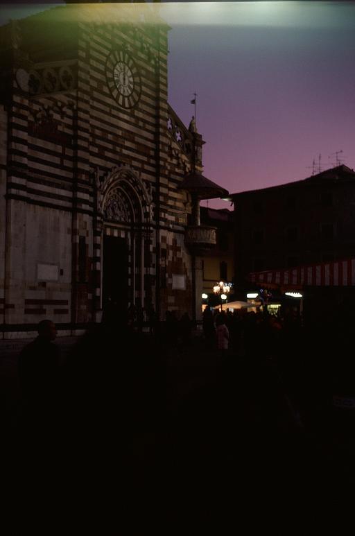

Ho portato un rullino di diapositive a sviluppare e in alcune di esse, non in tutte, in un lato dell'immagine si presenta un problema come in allegato. E' il caso di mandare la macchina a Genova o potrebbe essere un problema del laboratorio? Aggiungo che con i negativi non mi sono mai accorto di un'anomalia simile...

E' un problema solo con i tempi lenti, come potrebbe suggerire la foto che hai postato?

Me mi sa che sia un problema della macchina.

Entra luce sicuramente non so da dove, Genova o anche Firenze se si vuol risparmiare....

Ma se entrasse luce non dovrei avere un'infiltrazione in tutte le foto invece che solo in alcune? Tempi lenti potrebbero essere, in effetti solo alcune foto fatte in condizioni di poca luce presentano questo problema, ma non tutte. Ne ho altre simili senza problema. Potrebbe presentarsi random?

E' quasi sicuramente l'otturatore che su certi tempi lunghi non chiude bene.
Non è un problema difficile da riparare, qualunque riparatore che sappia fare il suo mestiere può metterci mano.

Foto Prisma potrebbe andare bene?

Penso proprio di sì: due anni fa mi hanno rimesso perfettamente a posto l'otturatore un po' pigro di una M2 acquistata in Olanda.

Certamente, anzi, ci devo portare anche la mia M4-P che ultimamente ha i tempi lunghi randomici.

Ripresa, spero sia scomparso il difetto.
Da quello che avevo capito avrei dovuto spendere dai 30 ai 40 euro, ne ho spesi 100 perchè mi ha fatto un po' di sconto dai 115. pensavo meno, considerando che non è stato sostituito alcun pezzo bensì "sistemata tendina il gioco sulla messa a fuoco e sulla guida rettilineare - aggiunto bollino rosso".
