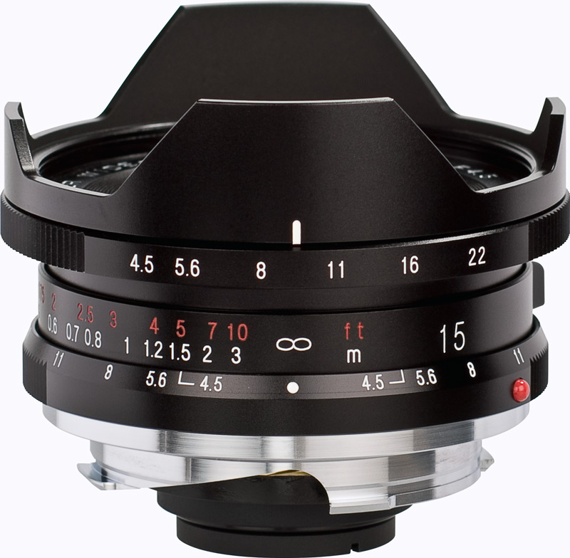

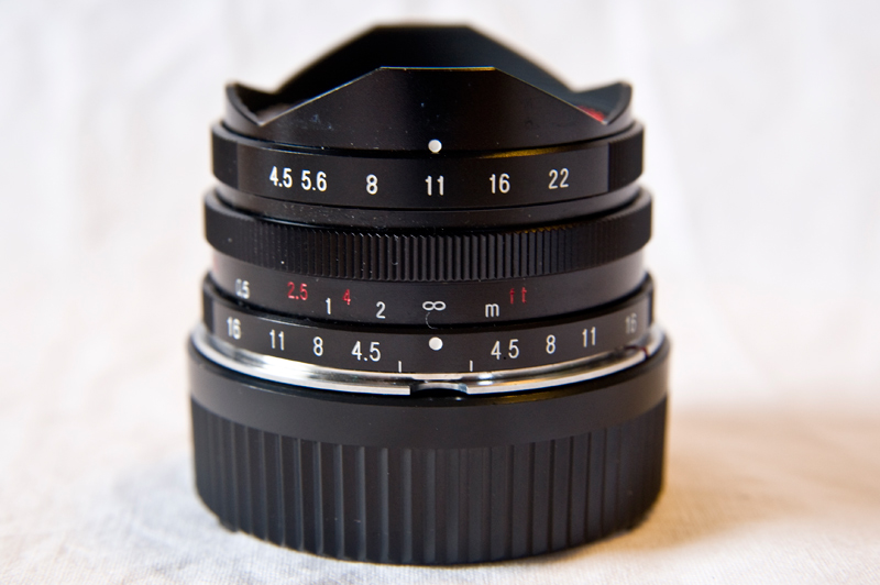

gaetano_df
Iscritto: 01 Feb 2007
Messaggi: 820
MessaggioInviato: Mar 08 Feb, 2011 9:44 am    Oggetto: Rispondi con citazione
Se è il primo non è accoppiato al telemetro, se è il secondo si; e dovrebbe funzionare pure con la CLE.
Il primo è quello a vite, che può essere usato sulle M con l'apposito anello.
Gaetano

zandor
Iscritto: 14 Set 2008
Messaggi: 126
Località: Baselga Pine'
MessaggioInviato: Mar 08 Feb, 2011 4:06 pm    Oggetto: Rispondi con citazione
Grazie mille si è la prima versione con la baionetta m risolto il mistero.
