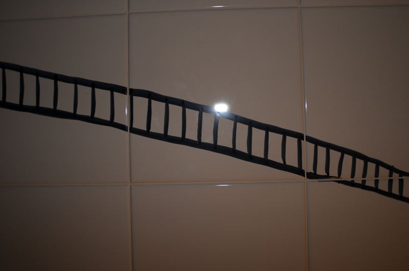

Siccome però non mi acontento, stamattina ho preso il mio 20 e l'ho montato sulla D300... Immagine a tutta apertura (ho anche f11 e il confronto con il 16-85, ma non le ho ancora guardate) a mano libera e a circa 50cm dal soggetto, solo ridimensionata...
Ovviamente è una prova molto meno seria della tua, potrei essermi mosso, è tutta storta, la scala che riprendo è in realtà verticale, illuminata da far schifo e potrei anche non avere il sensore parallelo al muro... Insomma, un sacco di difetti...
Giudicate voi...

d.kalle
Iscritto: 29 Mgg 2008
Messaggi: 20550
Località: Thiene
MessaggioInviato: Mar 01 Mar, 2011 11:39 am    Oggetto: Rispondi con citazione
Se sono le piastrelle del tuo bagno nulla da eccepire, producono l'effetto desiderato..... Very Happy
davide
(so contare solo fino a 2,8)
lamb
Iscritto: 26 Ott 2006
Messaggi: 2851
MessaggioInviato: Mar 01 Mar, 2011 11:52 am    Oggetto: Rispondi con citazione
Ci hai preso... Niente di più piano in casa... Very Happy

LOL Grazie della prova! Sembra proprio buona e come hai detto sei ancora più vicino di me al soggetto. Quindi dici che a quella distanza a 2.8 potrebbe essere normale che i bordi non siano a fuoco (ma a f11 di sicuro si e anche se in modo meno evidente nelle mie foto non sono mai nitidi). Oggi ho troppi troppi casini ma spero domani di riuscire ad uscire per fare un paio di prove veloci veloci sul campo.
