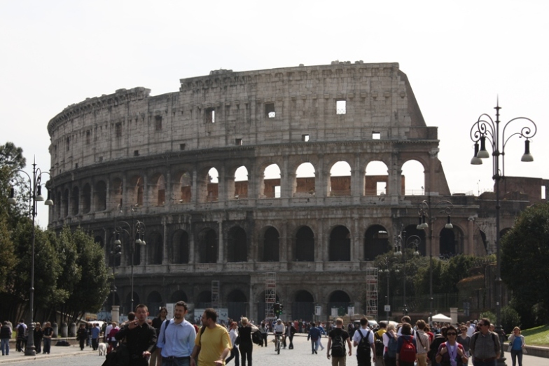

ecco la foto incriminata, colori piatti e slavati dati exsif 1/250, f22 a 18mm
ho una canon 450d con ottica di base.... ditemi voi se sono segh... mentali o se ho ragione

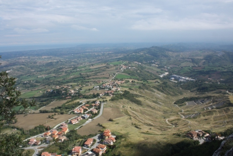

ma in realta sono tutte così... hanno questa nebbiolina grigiastra non ben definita.... i colori pallidi...

Ma che lente è? Il 18-55 del kit? Stabilizzato o liscio?
Partiamo col dire che scattare a f22 non è una cosa ottimale per la qualità Smile
Sei in piena diffrazione, e abbondante, anche. Quindi meglio fare queste foto intorno a f8-f11, se vuoi chiudere.
Non c'è un calo di contrasto, ma soltanto una lente scarsa scarsa, credo. Se è il 18-55 non IS, forse è normale che sia così...Anche se mi sembra un risultato scadente anche per lui. Se è il 18-55 IS, è un risultato inaccettabile. Cmq riprova a farle a f8, e vedi cosa succede.
MessaggioInviato: Dom 06 Mar, 2011 12:44 pm    Oggetto: Rispondi con citazione
è per il fatto che hai scattato a f22 e la difrazione si vede tutta. Come ti ha detto colin, scatta a diaframmi piu' aperti!

quella del colosseo è scattata a f9 con 1/160 di secondo. la lente è un 18-55 is
