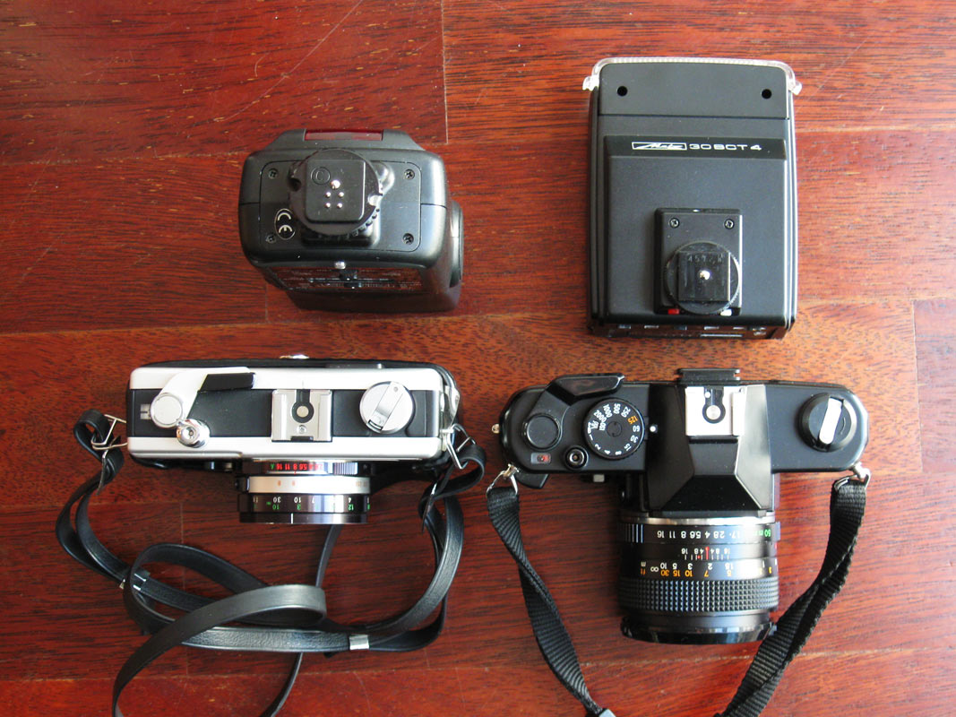

Scusate il ritardo ma ho avuto dei problemi a caricare le foto sul pc. Ecco la foto, in cui ci sono gli attacchi dei due flash e le slitte delle due macchine analogiche che uso:

il signor mario
bannato
Iscritto: 01 Ago 2006
Messaggi: 9653
MessaggioInviato: Gio 24 Mar, 2011 7:31 pm    Oggetto: Rispondi con citazione
Il Metz lo puoi usare per entrambe senza problemi, sulla Yashica perderesti solo la spia di pronto flash. Il sunpack non saprei l'attacco non va bene per nessuna delle due e sicuramente non è della Nikon F Wink , credo sia per una AF ma non so riconoscere quell'attacco.

il signor mario
bannato
Messaggi: 9653
MessaggioInviato: Ven 25 Mar, 2011 2:10 pm    Oggetto: Rispondi con citazione
Losu ha scritto:
Grazie mille per la disponibilità. Perchè perdo la spia di pronto flash sulla Yashica?
Perché il Metz non ha l secondo contatto per trasmettere l'informazione, come puoi vedere la Yashica ha due contatti
Losu ha scritto:
Il sunpak fa il lampo su entrambe e quello che non riesco a capire e quali altre informazioni devono passare al flash su macchine del genere, oltre alla sincronizzazione con l'otturatore (forse solo quelle per lavorare in automatico?).
La sigla AF credo che indichi un flash autofocus, quindi in grado di dialogare con la fotocamera per distanza ed eseposizione ma non so dirti altro
Losu ha scritto:
E no, per la Nikon F è un problema il flash ma non mi interessa cercarne uno adatto. L'unica cosa che so è che sul sunpak c'è una C cerchiata vicino all'attacco (forse Canon?)
PEr la Nikon F esistono degli adattatori per la slitta, se non ricordo male AS-1, li trovi su e-bay a poche decine di euro e potresti utilizzarci anche il Metz.
