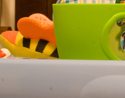

Ho fatto delle foto a f22 (T = 3.2 sec) e mi vengono fuori queste macchioline.
Non è un problema di obiettivo xchè lo fa sia con il 50mm che con il 17-85mm
Può essere polvere sul sensore?
Essendo la macchina nuova e non avendo ancora eseguito questa operazione, qualcuno può indicarmi la corretta procedura?

E' sicuramente polvere sul sensore. Per il procedimento, spulcia i vecchi post con la funzione 'cerca' e occhio a non fare porcate Ok!

Prova a scattare con una lente diversa e verifica se le macchioline si presentano sempre nella stessa zona del fotogramma. Se si, e da quello che si vede sembra proprio, direi che è polvere sul sensore. Per pulire tutto puoi utilizzare una pompetta a soffietto reperibile in commercio oppure una di quelle per clismi reperibile in farmacia. Segui la procedura descritta sul manuale (= bloccare specchietto in posizione sollevata e soffiare più volte sul sensore) e vedrai che tutto si risolve. In caso contrario c'è sempre il Camera Service.
Se le macchioline sono visibili da f22 io la terrei così... quante foto farai a f22?

Stavo leggendo il manuale della 350D per capire come posso pulire il sensore utilizzando una pompettina.
C'è una cosa che non capisco:
Con la macchina accesa e senza ottiche montate occorre selezionare "pulizia sensore" dal menù. Poi occorre selezionare OK e sul dislpay lampeggerà il messaggio CLEAN.
A questo punto lo specchio si blocca e l'otturatore si apre e con la pompetta si può eliminare la polvere.
Terminata questa operazione occorre posizionare l'interruttore su OFF per far spegnere la macchina, chiudere l'otturatore e abbassare lo specchio.
La cosa strana è che nelle controindicazioni sotto riportate (pag.40) c'è scritto che durante la pulizia il mettere l'interruttore su OFF pena danni alle tendine....ma questo è inteso con la pompetta dentro....perchè comunque al termine della pulizia bisogna x forza mettere su OFF.

OK...ma se l'operazione di pulizia del sensore è così semplice (stando attenti) direi che è meglio dare una spompettata per cercare di togliere quelle macchioline....
Durante no, certo, dopo si!

Il fatto è che anche a f11 si cominciano a vedere
