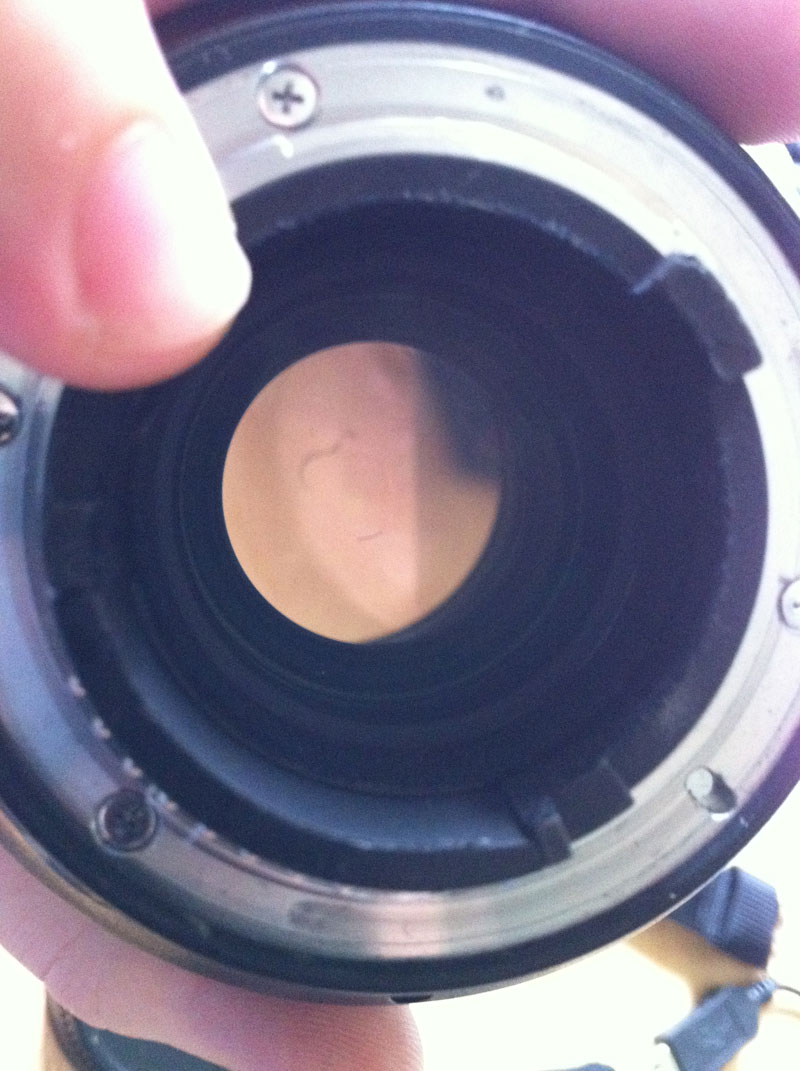

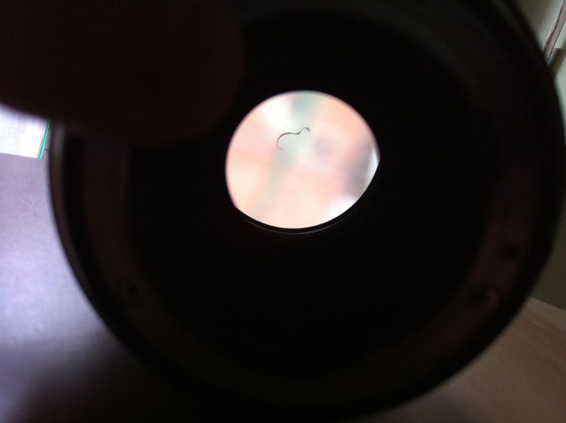

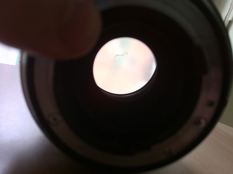

Penso che le foto parlino da sole. Consigli?
Tengo l'obiettivo con ultra rispetto. Filtro UV di protezione sempre attaccato...eppure...

Ma cos'è, un pelo?
Che obiettivo è? Che effetto ti da sulle foto?
Non vedo altri modi che smontarlo e non so se vorrei farlo io...

ironia della sorte vuole che ora non c'è più. ho soffiato un po' qua e la' con il compressore ed è sparito.
sembrava tipo un truciolo/filo d'erba ma non un pelo. in caso si ripresenti lo mando in assistenza. di sicuro non mi metto a smontare l'obiettivo
sulle foto da questo effetto

Un trucciolo di lavorazione divenuto vagante. Soffiando si può risolvere definitivamente. Va ad appiccicarsi ad una parete e stai tranquillo.

nessuno è perfetto, purtroppo Triste, neanche i nikon made in Japan Smile
deve essere proprio un truciolo di lavorazione come dice Carlo.
Che tragedia per me, tantissimi anni fa, averlo addirittura trovato su di un nuovo 80-200 !!
Non era un simil pelo come il tuo, ma un granellino nero sulla lente posteriore interna,
che evidentemente girava a zonzo internamente e si è posato sulla lente alcuni mesi dopo l'acquisto.
Io lo comprai in Giappone e nemmeno ci ho pensato a mandarlo in revisione, ma con qualche colpetto sul palmo della mano, se ne è caduto dall'interno della lente
e si è probabilmente appiccicato su qualche parete.
Non l'ho più visto e ci sto convivendo ormai da tanti anni.
Se ti riesce di farlo cadere internamente, non ci pensare più Smile

Ad occhio sembra un pelazzo!
Il filtro davanti all'obiettivo generalmente non blocca l'accesso di polvere o peli tra le lenti, il blocco, e solo ad obiettivo montato o con tappo inserito , c'è esclusivamente con i tropicalizzati.
Quando metti a fuoco, quando zoommi, quando cambi ottica o, addirittura, quando lo pulisci sono i momenti in cui nella tua lente, per i primi due casi occorre escludere i tropicalizzati, può entrare di tutto; direi che è abbastanza normale e non dipende certamente dall'accuratezza con cui viene costruito l'obiettivo.
