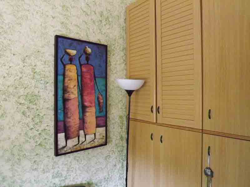

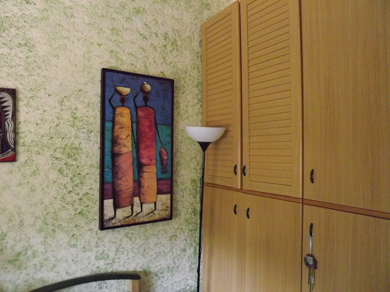

I dati exif delle due foto sono i seguenti:
con flash
1/37 secondo
f3.1
800 ISO
4,3mm.
senza flash
1/50 secondo
f3.1
800 ISO
4,3mm.
...e comunque non mi sembrano così malvagie come dici.... Rolling Eyes
 Dimensione:  19.54 KB
 Visualizzato:  File visto o scaricato 3480 volta(e)
 Dimensione:  181.58 KB
