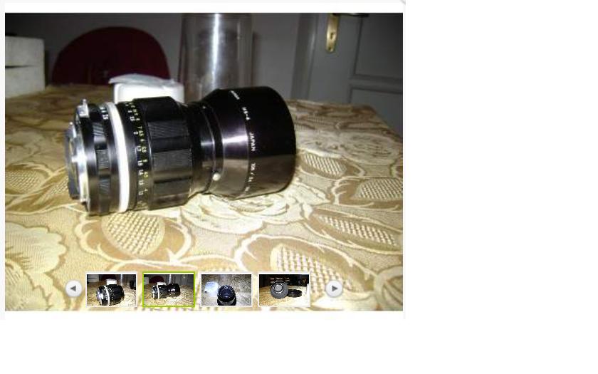

è questa l'ottica di cui parlate? Sono riuscito a estrarre solo una miniatura... dovrebbe essere la versione PC AUTO 105 f2.5, lo userei su D300, cosa ne pensate per un centinaio di euri?? Rolling Eyes

Questa è l'ottica di cui stiamo parlando ma bisognerebbe vedere una foto decente della baionetta...

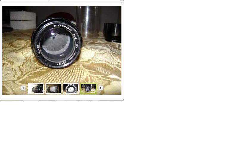

non ho trovato nulla di meglio...

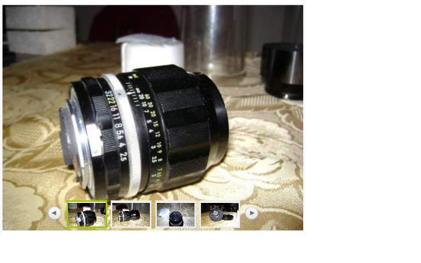

MessaggioInviato: Gio 01 Set, 2011 12:44 pm    Oggetto: Rispondi con citazione
 Dimensione:  45.42 KB

Sembra che sia stato fresato per una modifica artigianale... Forse nella foto di fianco (a sinistra) si vedrebbe meglio la forcella...
Io cercherei un AI o un AIS a poco di più...
Max Stirner
Iscritto: 09 Dic 2004
Messaggi: 9250
Località: Firenze
MessaggioInviato: Gio 01 Set, 2011 12:49 pm    Oggetto: Rispondi con citazione
A vedere la foto non mi pare modificato (a modificarla non ci vuol niente comunque), certo si vede veramente male

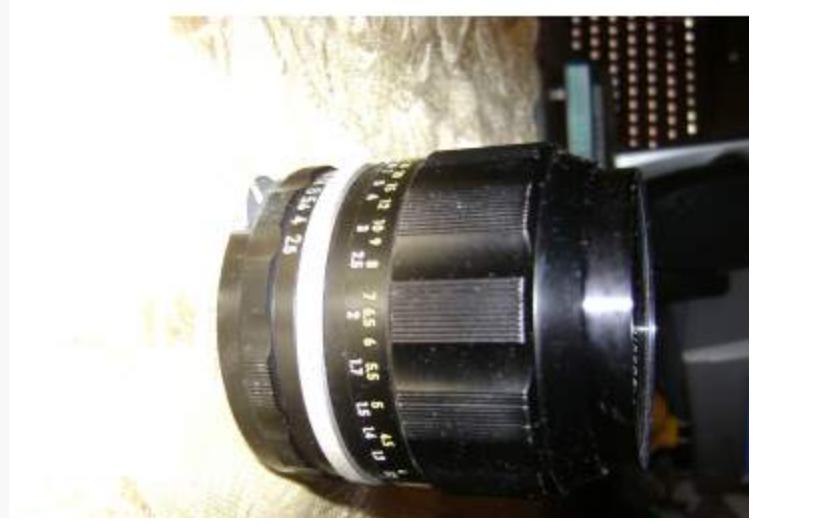

MessaggioInviato: Gio 01 Set, 2011 12:55 pm    Oggetto: Rispondi con citazione
si vede da qui??

lamb
Iscritto: 26 Ott 2006
Messaggi: 2851
MessaggioInviato: Gio 01 Set, 2011 12:56 pm    Oggetto: Rispondi con citazione
Sì, hai ragione, ho risposto prima che mettesse la seconda...

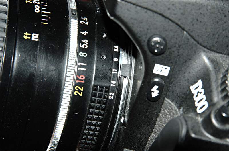

Quella da cui si vede meglio è immagine3... A maggior ragione io non lo prenderei, per 120-150 trovi un vero AI... A meno che non ti piaccia l'estetica tutta in metallo dell'inizio degli anni '70...

E visto che se ne sta parlando mostro l'accoppiamento esposimetrico di un vero AI sulla D300, è lì che si possono fare danni...
