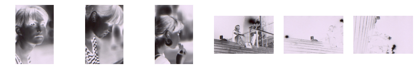

Buondì,
osservavo i risultati dello sviluppo notturno ed ho notato che la pellicola, una Ilford HP5+ 400@1600, non è del solito color grigio ma presenta un alone magenta che non avevo mai visto. Ieri, buttando il lavaggio con imbibente, avevo visto l'acqua tinta un po' di rosa, ma non mi ero preoccupato. Ora ho per le mani questi negativi (ottimi, fralaltro) con alone viola. Il fissaggio è stato fatto con Ilford Rapid Fixer 1+4 per 7 minuti con agitazione 5/30 (è un po' esaurito dopo essersi fatto rulli e carte, perciò ho aumentato di qualche tempo). Sapete dirmi da cosa è causato e come rimediare (se c'è pericolo, magari per fissaggio non sufficiente)? Altra indicazione, l'emulsione ai bordi della pellicola era estremamente gelatinosa e "filante"...
Scansito come positivo per mettere in risalto l'alone

vai tranquillo e tutto normale, lo fanno tutte le pellicole chi più chi meno, l'unica cosa che devi fare attenzione, guarda il negativo e confrontalo con altri in tuo possesso se lo vedi più opaco, significa che lo strato antiallo non è stato rimosso completamente dal fix

Io intanto l'ho rimesso nella spirale...
Guardando un vecchio T-MAX e l'altro HP5+, il colore viola è molto più visibile. Ho già detto come ho fixato, per il lavaggio sono andato di metodo Ilford e poi imbibente. Rifisso e rilavo?

giusto quello che hai fatto, fissare nuovamente la pellicola, si puo fare anche in bacinella, con una temperatura superiore di 20°, io lo faccio a 24° poi lavo nuovamente la pellicola, se non ottieni miglioramenti, devi cambiare il fix con uno fresco

Sì ma allora rifisso e rilavo o lascio così? Le scansioni sono perfette...

salve, a mio parere puoi rifissare e lavare di nuovo.

Gli esiti di questo fissaggio semi-incompleto sono molto interessanti, almeno a mio parere; Qui un esempio di ciò che intendo. Probabilmente ri-fissando e ri-lavando cambierà qualcosa, ma credo sarà necessario, altrimenti potrei riscontrare dei problemi di contrasto in stampa con questi viraggi magenta.

Il fissaggio insufficiente porta solo a rischi di deterioramento della pellicola nel lungo periodo... rifissare.
Non credo che l'effetto della scansione sia dovuto allo scarso fissaggio ma alla pesante sottoesposizione in fase di ripresa e il fuoriscala delle luci per il trattamento prolungato.

Allora butto in frigorifero la bottiglia col fissante, quando arriva a 20/21 rifisso tre minuti, rilavo e ricontrollo; poi butto il fissante, evidentemente esaurito e lo ricreo 1+9 per la carta quando avrò da stampare, non penso di dover sviluppare altre pellicole a breve termine. Grazie dei consigli

Se la pellicola è a temperatura ambiente puoi fissare con il bagno a temperatura ambiente. La temperatura è critica per lo sviluppo (pena compensare i tempi ed a volte neppure con quello si ottengo risultati) o per gli sbalzi di temperatura (rischio retinatura dell'emulsione).
Quindi prendi il fix così com'è e ri-fissa per 5 minuti poi lo butti e, quando ti riservirà ti prepari una nuova bottiglia di soluzione di lavoro.
Consiglio vivamente anche io di non passare il fix tra pellicola a stampa.

Difatti ho rifixato e poi scartato il fissante esaurito. L'ho ripreparato 1+9 per le stampe, ne ho un po' da fare (soprattutto ho da fare pratica...)
