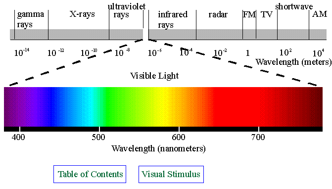

Non è che rosso e infrarosso sono cose diverse, è solo un po' più in là nello spettro elettromagnetico... A 630 nm è sicuramente rosso, a 720 è abbastanza rosso, a 830 comincia ad essere fuori dallo spettro visibile (e quindi nero), a 950 sei nell'infrarosso puro... Per esempio la prima volta che ho fotografato con la D70 con il filtro a 720 nm della ludi ricerche...
Poi, come dice Matteo, i risultati (ma non il filtro in sè) dipendono da quello su cui lo monti, se la fotocamera elimina lunghezze d'onda al di sopra di 800 e il filtro quelle al di sotto di 830 non ti resta molto per impressionare il sensore...
Comunque Hoya fa filtri che tagliano a tutte le lunghezze d'onda...
http://www.hoyaoptics.com/color_filter/ir_transmitting.htm
