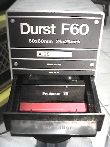

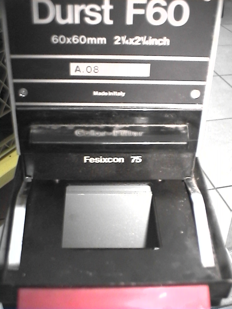

Ciao sto cercando un ingranditore per il 6x6. Ho gia un Lupo M65 e un Durst B30 ma solo con il kit per il 24x36. Piuttosto che mettermi alla ricerca dei condensatori e delle mascherine adatte , ho deciso , avendo trovato una buona occasione, di prendere un Durst F60.
Vorrei pero' la certezza che gli accessori di cui è dotato siano per il 6x6 altrimenti sarei punto e a capo.
Allego qualche foto e ringrazio chi vorra rispondermi.

Si il Fesixcon 75 è il condensatore per il 6x6. A quello devi abbinare un obiettivo da 80mm e devi controllare che il portanegativi sia quello per il 6x6.
L'ingranditore può essere utilizzato anche con il 35mm ma serve l'introvabile Fesixcon 50 le mascherine del portanegativi e un ottica da 50mm.

Stsera sono andato a ritirare di persona e oltre all'ingranditore con il kit 6x6 ho trovato carta fotografica, pinze e qualche flacone di chimici .Ma la sorpresa è stato trovare il Fesixcon 50!!!
C'era anche un oggetto strano in metallo di forma cilindrica chiuso ai due lati da lenti. C'è inciso sopra F550.
