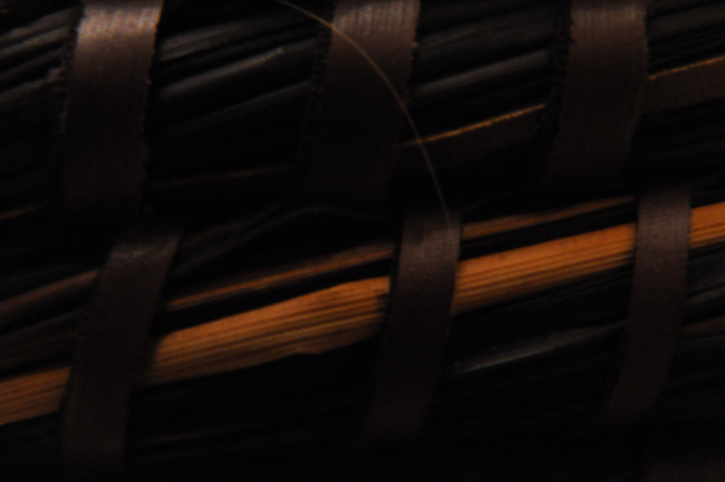

tony_fff
Iscritto: 08 Set 2011
Messaggi: 37
Località: Lecco
MessaggioInviato: Gio 01 Dic, 2011 11:28 pm    Oggetto: Rispondi con citazione
ecco un paio di prove fallimentari...
 Dimensione:  17.09 KB
 Visualizzato:  File visto o scaricato 6792 volta(e)
 Dimensione:  22.97 KB
 Dimensione:  19.28 KB

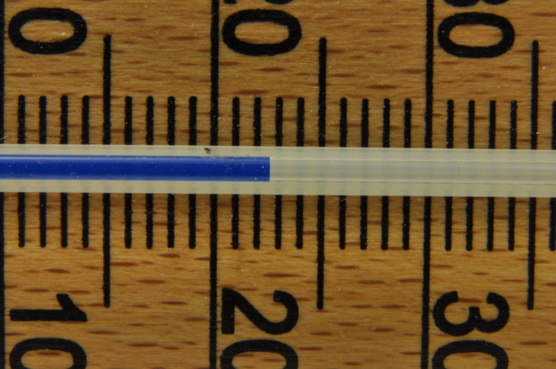

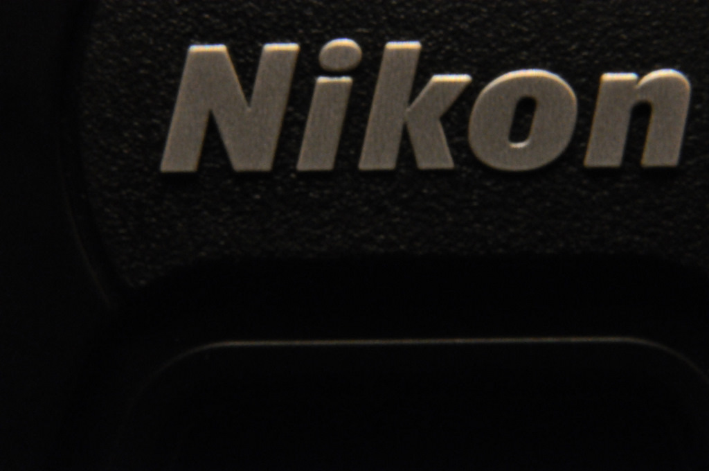

tony_fff
Messaggi: 37
Località: Lecco
MessaggioInviato: Ven 02 Dic, 2011 2:17 pm    Oggetto: Rispondi con citazione
magari un po' più grandi...
 Dimensione:  180.24 KB
 Visualizzato:  File visto o scaricato 6774 volta(e)
 Dimensione:  115.01 KB
 Dimensione:  117.33 KB
