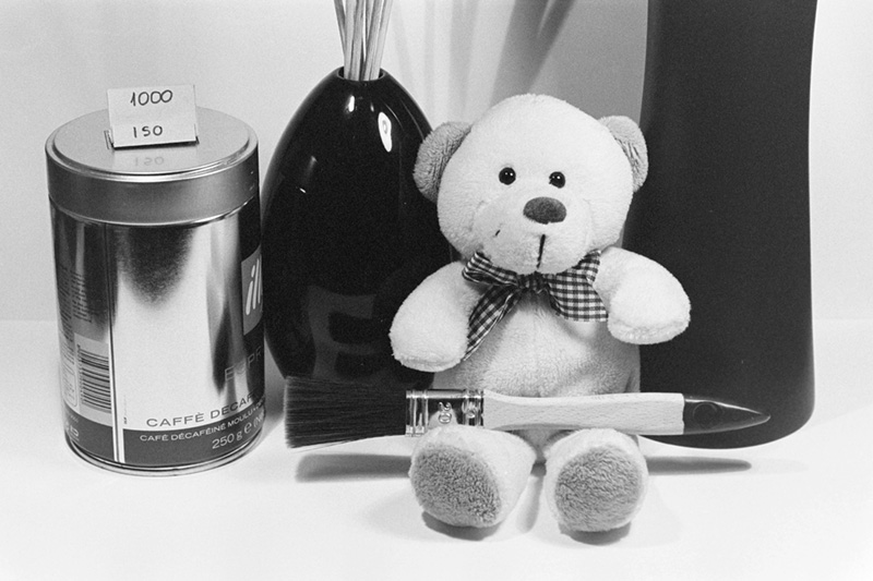

lo stesso vale per me, infatti il 90% delle foto a pellicola le scatto solo con la Neopan SS che adoro. Prima di arrivare a sceglierla ho testato quasi tutte le pellicole più famose, poi ho deciso di migliorarmi in quella. Nel restante 10% ci sono anche le pellicole ad alti iso...una sorta di amore/odio...sono interessanti per il fatto di essere estreme, ma non mi piacciono perchè hanno una gamma tonale ridottissima. Anche io mi sono trovato col voler trovare un'alternativa alla neopan 1600 ed è per questo che ho tirato tantissimo la 400...se interessa allego una prova (superfici nere liscie e opache, metalli, dettagli su pelo, alte luci, ecc. La foto è bruttina ma c'è tutto Smile )
