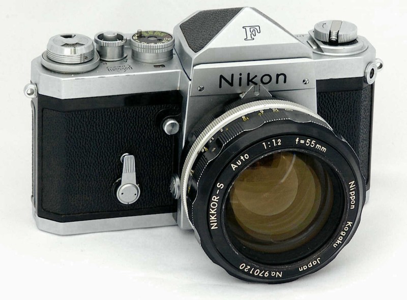

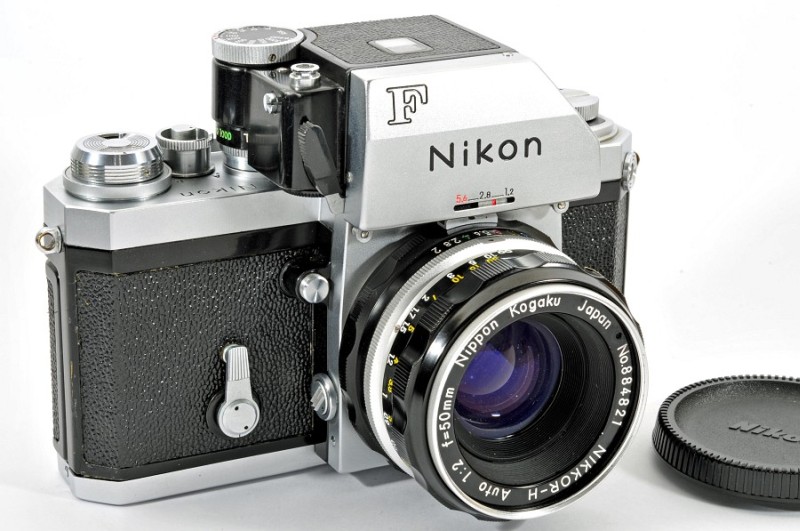

MessaggioInviato: Mar 03 Gen, 2012 3:22 pm    Oggetto: Rispondi con citazione
Se la tua Nikon F ha il pentaprisma a punta non ha l'esposimetro
Se invece è più ingombrante, l'eposimetro al CDS è incorporato, e funziona con due pile px 625 oggi non più prodotte, perchè contenevano mercurio.
Le attuali 625 alcaline non forniscono risultati costanti, perchè diversi in funzione della carica residua, e la taratura dell'esposimetro per queste pile è dannosa e inutile
Le soluzioni sono diverse in funzione di ciò che userai come pellicola, perchè per foto a colori o biancoenero basta anche andare a occhio (è più facile di quello che credi, al limite usi qualcosa tipo questo http://expomat.tripod.com/ ti assicuro che funziona), per le diapositive o in condizioni di luce difficili prendi un paio di questi anelli http://www.paulbg.com/px625europe.html dentro i quali inserire le pile 675 che vendono in farmacia e nei negozi specializzati in apparecchi acustici (Maico, Amplifon). Non durano molto ma un pacchetto di 5 costa sui 6 euro e si attivano togliendo la carta protettiva.
Le foto della Nikon F con e senza esposimetro

PS
la macchina che ho io è la seconda foto Wink

Bellissima! Ce l'ha un mio amico. L'ho usata alcune volte: ci ho anche fatto il servizio fotografico ufficiale al suo matrimonio! Smile
