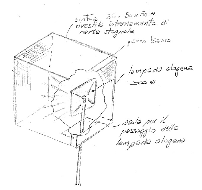

Dunque ragazzi, vi racconto cosa sto combinando in questi giorni...
Sto organizzando uno shooting fotografico (che parolone...) con un ragazzaccio del sito di nome Andrea7277 Ops utilizzando per cominciare due lampade alogene.
Abbiamo già fatto alcune prove veloci veloci, il risultato è stato soddisfacente, ma non mi sono piaciuti i segni delle luci della alogena diretta e la luce stessa troppo...forte.
Allora ho pensato bene di sprecare un pochino di carta stagnola e 20 minuti del mio preziosissimo tempo... Ops
Ho incollato della carta stagnola all'interno dello scatolo e con un panno per la pulizia dei pavimenti che usano quì in ufficio ho creato una specie di pannello bianco per smorzare la luce molto forte creatasi all'interno mediante una lampada alogena da 300w ed orientata verso la stagnola, cioè tenendola orientata esattamente al contrario rispetto alla parte dove fuoriesce la luce.
Un'apertura nella parte bassa per far entrare il corpo lampada e con la sua stessa calotta l'appoggio nella parte superiore dello scatolo.
Allego un disegno schematizzato e una fotografia di prova con questo tipo di illuminazione.
Premetto che ho commesso diversi errori, come l'aver lasciato l'atbajour accesa (vedi la luce piccola nell'occhio) e la televisione accesa (riflesso violaceo sulla guancia).
E' ovvio anche che non basta una luce sola, infatti ne dovrò costruire un altro di questo scatolo perchè le lampade alogene sono due, e non è detto che non ne voglia costruire un terzo per un'altra fonte di luce.
Tutto sommato la mia prima fotografia fatta in fretta e furia, mi ha già soddisfatto...più che altro per ii "rettangolo" di luce che si è creato negli occhi che fa molto studio fotografico... Very Happy
Tutto questo però per chiedervi: è tutto un lavoro inutile o sto procedendo nel verso giusto?
Grazie a chi mi vorrà rispondere Smile

Salve, hai creato un bank in miniatura.
L'unica cosa che mi preme dirti è che la scatola deve assere ben arieggiata pena il rischi di incendio.

Ah...buono a sapersi...
Stasera farò dei fori di ventilazione Smile
Grazie Wink

Fabio stai in occhio... o meglio in naso... per lunghe sessioni scaldano!

Eh sì, effettivamente si sentiva il lamierino che scricchiolava anche dopo 10 minuti dallo spegnimento... Ops
Sto pensando in questo momento se è il caso di fare dei fori di aerazione ma in primis si disperde la luce e poi verso dove?
Forse sarebbe meglio aprire anche la parte superiore sempre con quel panno bianco cercando di fissare l'apertura inferiore all'asta della lampada alogena...
Il secondo bank lo costruirò con questa revisione, poi vedrò al momento e aprire anche il secondo in seduta stante Wink
Grazie ancora per le info Smile

In effetti il pericolo di incendio non è da sottovalutare.
La soluzione migliore secondo me è sostituire la lampada con un flash manuale e una coppia di trigger cinesi. Spesa totale intorno ai 100 euro.
In questo modo puoi scattare per ore senza problemi di mandare a fuoco la casa o di fare la sauna se scatti in estate.

quoto il fatto che le lampade alogene scaldano parecchio. Se hai bisogno della luce continua, ti consiglio lampade fatte con led ad alta luminosità. Scaldano e consumano pochissimo!!!
http://prostudio360.it/Luce-LED/
