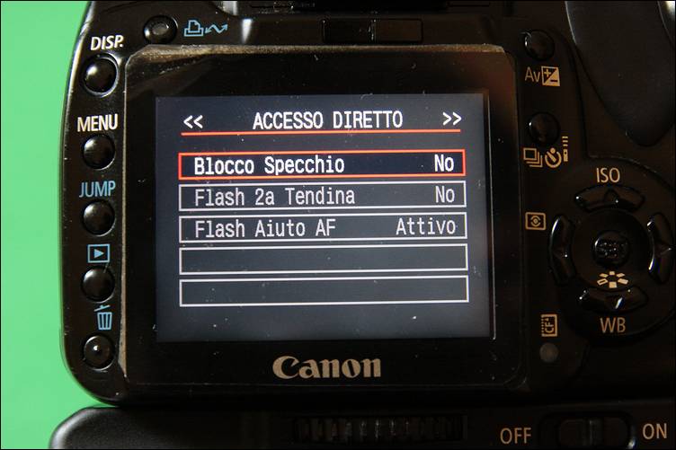

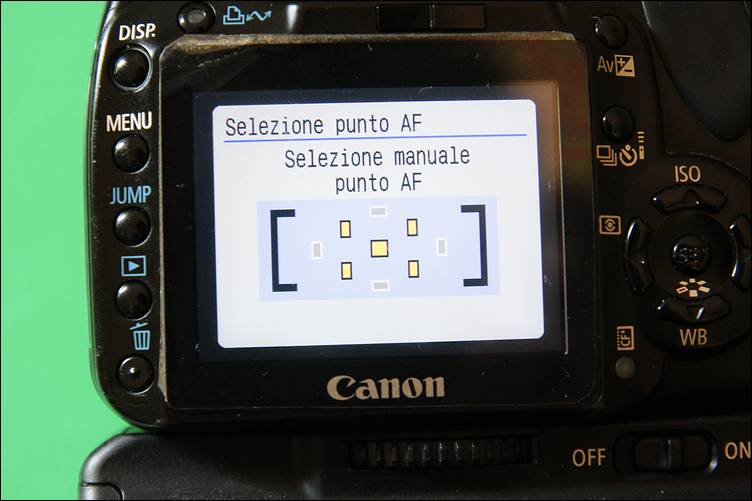

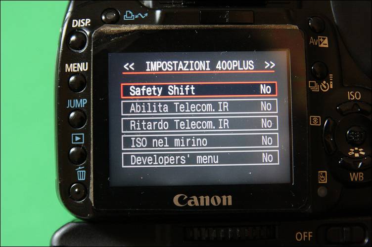

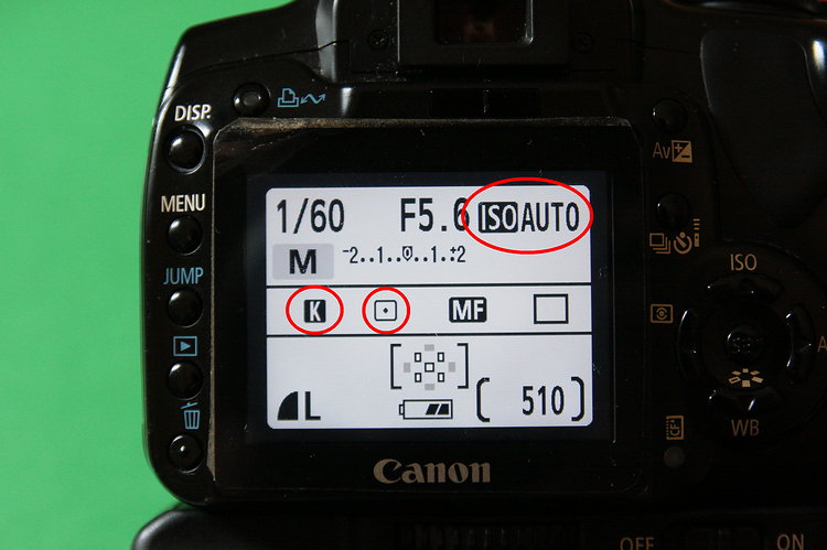

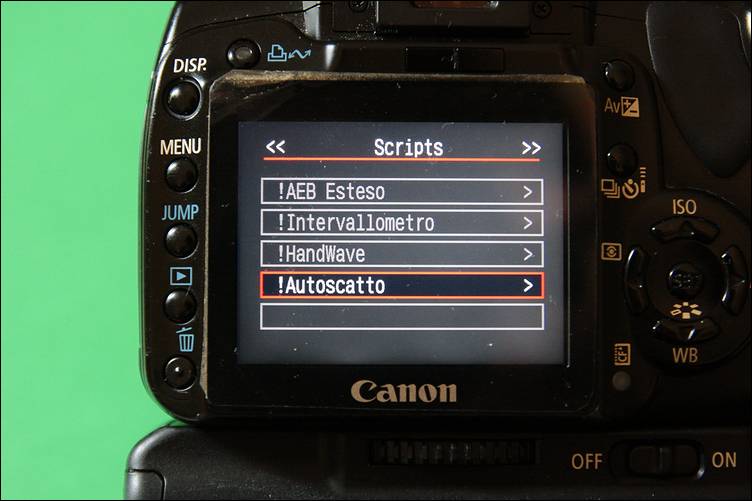

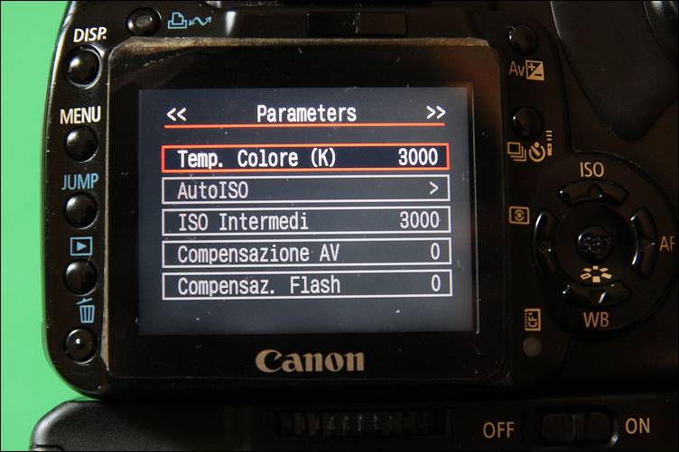

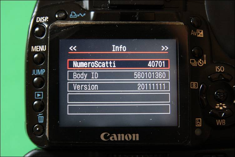

Un paio di schermate... Mandrillo
 Dimensione:  72 KB
 Visualizzato:  File visto o scaricato 15327 volta(e)
 Dimensione:  54.56 KB
 Dimensione:  57.01 KB
 Visualizzato:  File visto o scaricato 15325 volta(e)
 Dimensione:  60.64 KB
 Dimensione:  55.21 KB
 Dimensione:  60.28 KB
 Dimensione:  59.68 KB
