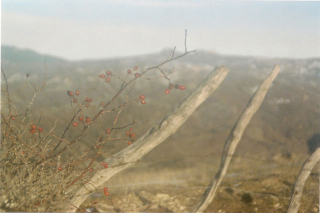

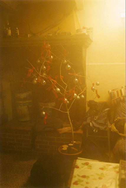

Salve a tutti.
Ho ritirato fuori dall'armadio la vecchia Olympus OM10 dei miei genitori, per fare qualche esperimento con reflex&pellicola. Tutto contento vado per sviluppare il primo rullino e rimango demoralizzato dal risultato. Vi posto un esempio scannerizzato al PC.
Come vedete la foto sembra slavata e, seppur a fuoco, con seri problemi di nitidezza e slavatura. Secondo voi quale può essere la causa?
Obbiettivo andato? Luce che filtra da qualche parte? Problemi allo specchio? Io di fotografia su pellicola non me ne intendo assolutamente, purtroppo. Vi sono grati per qualunque dritta possiate darmi. Smile

Fai cambiare le spugnette di battuta e di tenuta della macchina, intervento dal prezzo irrisorio.

potresti aver problemi a reperire le striscette di chiusura.
Io uso le striscette "Velcro" autoadesive da un lato e naturalmente, delle due, uso quella morbida "vellutata";
opportunamente sagomata, con una forbice, è molto adatta allo scopo e spesso sta già in casa
altrimenti tutte le mercerie ne hanno.
Poi anche una controllata alle batterie, non guasta.
Divertiti...la OM10 mi piace tantissimo....

Eviterei il velcro in quanto, per la sua struttura, è portato a raccogliere, e rilasciare, polvere. Lo eviterei. Potrebbe andare bene del neoprene sottile, 3mm.
Per cercarle on line prova la stringa light seal

Allora, se ho capito bene il problema è che filtra della luce dove non dovrebbe filtrare. Smile
Quindi devo sostituire queste spugnette che però non ho ben capito dove vanno... Scusate la domanda idiota ma sono un po' ignorante in questo campo, ripeto. Conoscete qualche guida che potrei seguire, al massimo?
