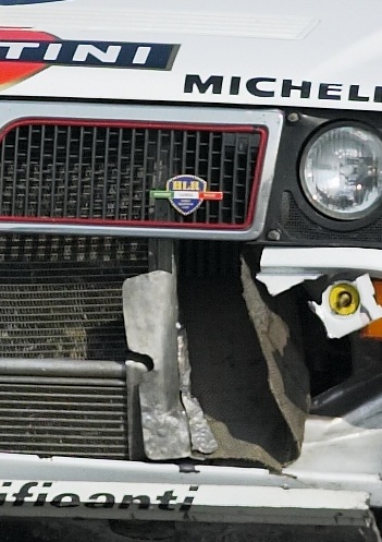

Posso postare un particolare al 100% di una foto passatami tempo fa da Aaron: 70-200/4L a 200mm, macchina in avvicinamento in autodromo.. E' sensazionale, non può non soddisfarti! E' vero che è fatto con una 4Mpixel quindi la resa 'per pixel' è superiore ad una 8Mpixel attuale ma i questo scatto è evidente che la resa dell'ottica supera largamente la risoluzione della fotocamera.. l'immagine sarebbe eccellente addirittura interpolata! Di conseguenza scattata direttamente da una 8Mpixel...

Balza
