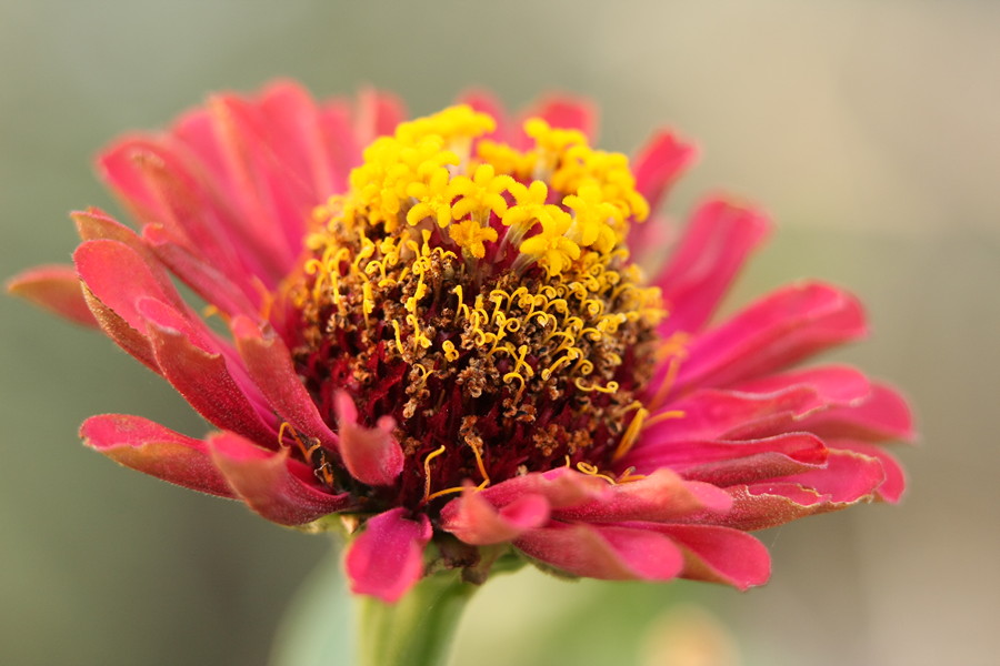

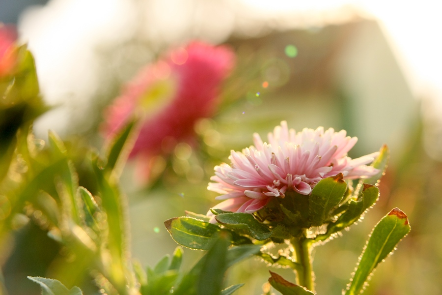

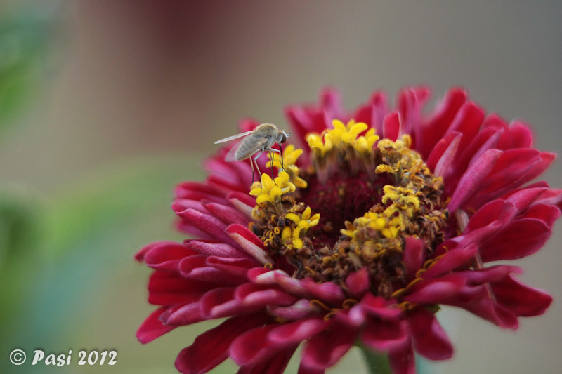

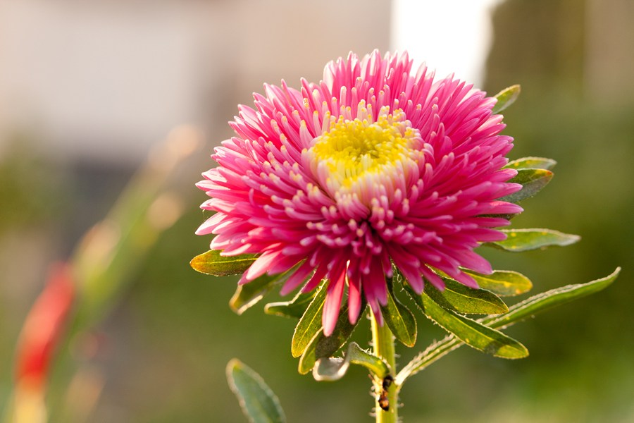

Si usano, si usano...
Con il 12 mm ci fai dei bei close up di fiori, con quello da 36mm è un po' più complessa, perché la profondità di campo cala molto, e anche l'intervallo tra la massima e la minima distanza di MAF data dalla ghiera di messa a fuoco. Però si può far variare notevolmente la messa a fuoco zoomando l'obiettivo.
Ecco qualche esempio del Sigma con i tubi, tutto a mano, la nitidezza è buona, l'unico problema è la ristrettezza della zona a fuoco. Certamente col cavalletto e un po' di calma venivano foto migliori! Wink
+ tubo da 20mm (poi è saltata via)
 Dimensione:  96.97 KB

+ tubo da 36mm
 Dimensione:  122.17 KB

+ tubo da 12mm
 Dimensione:  112.66 KB
 Visualizzato:  File visto o scaricato 1208 volta(e)
+ tubo da 12mm
 Dimensione:  172.94 KB

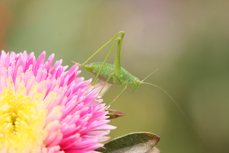

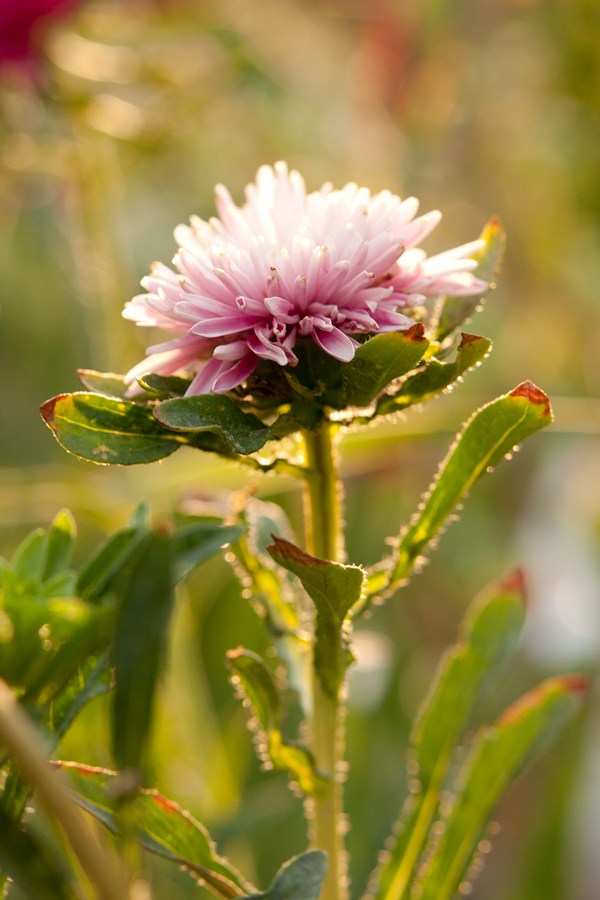

MessaggioInviato: Sab 01 Set, 2012 11:49 am    Oggetto: Rispondi con citazione
Qualche altro esempio, tubi da 20 e 36mm... Wink
 Dimensione:  114.03 KB
 Visualizzato:  File visto o scaricato 1026 volta(e)
 Dimensione:  118.43 KB
