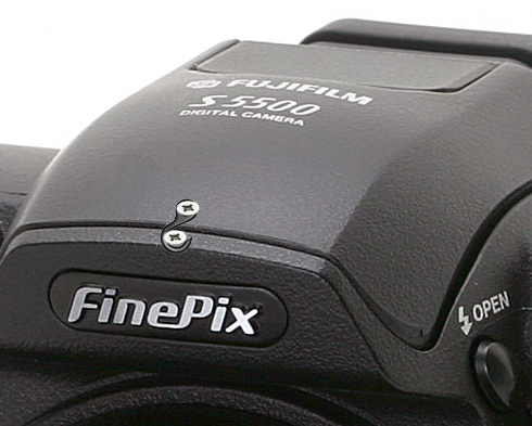

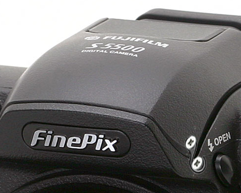

Senti...partendo dal presupposto che non so quanto spazio ci può essere a disposizione in profondità, parto dal presupposto di utilizzare quelle vitine da occhiali, ok?
Quindi i forellini da effettuare sono come la punta di uno spillo e il gancettino da acquistare in ferramenta dev'essere proprio piccolo...
Ho provato a buttare giù un insieme di immagini per farti capire come proverei a bloccare il flash.
Il sistema da eseguirsi anche lateralmente nel caso...vedi tu.
La vitina da applicare sul corpo macchina dev'essere leggermente svitata, in modo tale che spostando il gancio il flash si alza facilmente.

grazie per la simulazione, il sistema lateralmente la trovo più discreta, anche se mi resta un dubbio sul gancetto.
Mi sono fatto un giro in ferramenta per farmi venire qualche idea...tipo micro chiusura a cursore, micro gancetti e viti... ma niente tutto troppo grande...ci vuole un fornitore per orologiai...quindi se non trovo prima i materiali giusti non foro corpo macchina.
La soluzione di "JCD" la vedo praticabile subito, e senza essere invasiva, la provo e vi faccio sapere...

Ma infatti bjol, ho scritto vitine da occhiali, quindi anche orologiai e similari...cioè...tutta minuteria fine.
Per il gancetto basta anche un lamierino sottile da sagomare anche con una forbice, poi bucarlo basta uno spillo e farci passare la vitina Ops
Facile a dire, un pochino meno a farlo, ma a ognuno il suo mestiere... Ops
