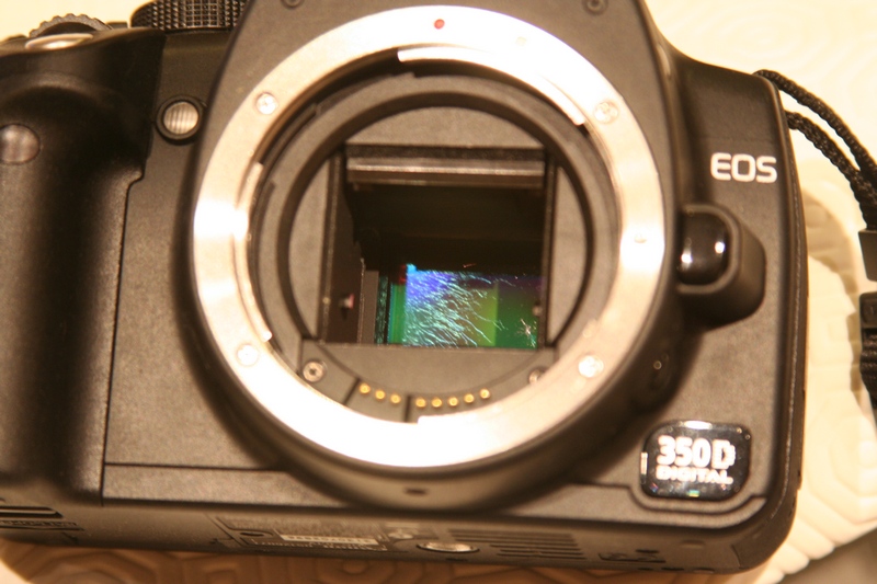

'giorno a tutti.
Un'amico ha una canon eos 350 d con macchie sul sensore, dice a forma di ragnatela.
Sul web ho scoperto che è muffa.
Sapete come poterla togliere oppure dico di rivolgersi direttamente all'assistenza Canon?
Con dell'etere, ma si rischia di macchiare il sensore se non si volatilizza in fretta.
grazie dell'aiuto. Smile

Io andrei di assistenza, se davvero è muffa.
La muffa lascia spore, che sono molto piccole e volatili. Pulendo solo il sensore rischi che dopo un po' torni.
Oltretutto la muffa non si deposita solamente, proprio si attacca, può aver rovinato un po' il filtro davanti al sensore.
Ah, occhio agli obiettivi con cui la macchina è stata a contatto!

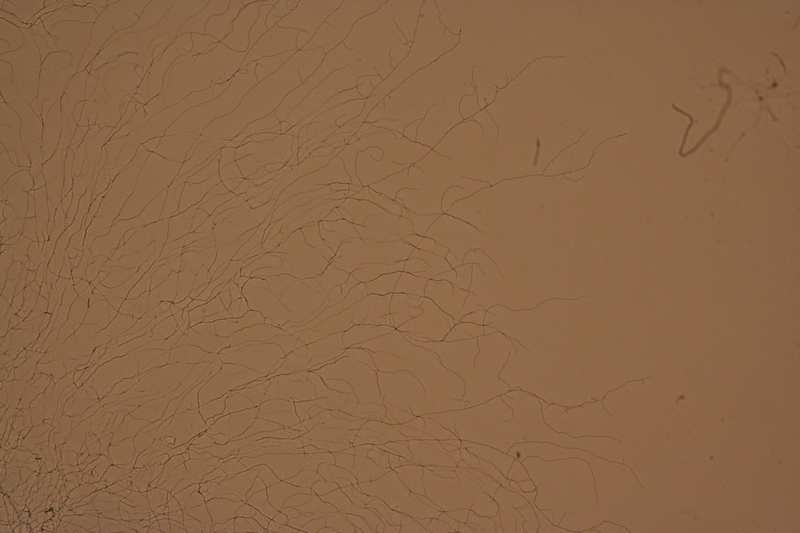

MessaggioInviato: Lun 16 Apr, 2012 8:48 pm    Oggetto: Rispondi con citazione
eccole
 Dimensione:  149.83 KB
 Visualizzato:  File visto o scaricato 10579 volta(e)
 Dimensione:  179.92 KB

Io la manderei ad un centro specializzato per una bella "disinfestazione" e gli porterei anche le lenti per sicurezza.

il mio amico segue le risposte che mi date, ma già gli avevo detto di andare in assistenza canon senza passare dal via.
Bisogna dire che se la Eos è così, figuriamoci le ossa dei proprietari....
Mi ha detto che la usano poco, ed in questo non ci sono dubbi, perché qualche mese ancora ed avremmo trovato i funghi.

A parte gli scherzi, so che la pulizia dei sensori la eseguono tramite smontaggio del sensore e messo in una celletta frigo.
Uno volta ghiacciato è facile il distacco dello sporco.
Ma in questo caso cosa potrebbero fare?
E poi c'è da chiedersi quanto costa far sistemare un problema del genere, dato che con poco più di 100€ te la prendi nuova (inteso come usato...senza difetti)

La muffa sul sensore ? Cioè, sul vetro che protegge il sensore ?
Ma il vetro non è messo là semplicemente a protezione del sensore, quindi perfettamente vetro trasparente
senza nessuno strato aggiuntivo tipo multilayer o multicouche come sulle lenti?
Allora ? Questa muffa che fa sul vetro se non c'è niente ?
Cosa mangia ?
Non sembra strano tutto ciò ?

umidità/condensa+polvere
per una muffetta sai che banchetto.

Che c'entra...la muffa si presenta anche sui muri, eppure non mi pare buona da mangiare la pittura....La muffa è un fungo. stop.
Poi se si è formata su un vetro, a protezione del sensore, significa che lo sporco e l'umidità era presente lì, in quel preciso punto... Boh?

sì Bianconero, volevo sottolineare la differenza tra un vetro semplicemente vetro
e per esempio, un vetro esterno di lente a cui è stato applicato il multistrato.
La muffa non mangia il vetro ma il multistrato, che una volta intaccato, si sa rovina la lente.
Il vetro del sensore non ha niente su di esso, solo sporcizia
o probabilmente "patina" prodotta dall'inutilizzo a lungo termine della fotocamera
e......basta asportarla anche con vetril come tutti dicono.
Quindi non c'è nessun problema non facilmente risolvibile anche se la foto del vetro con quel popò di superstrade, fa impressione.

ma secondo me la muffa se trattasi di muffa non sarà solo sul sensore ma anche dentro il corpo macchina e se non la ha gia fatto presto comprometterà anche la parte elettrica ,
non so fino a che punto convenga portala in assistenza visto i costi che girano , a peschiera borromeo lavorano a 60 euro l'ora.
poi calcolando che a giudicare dalle condizioni e ammesso la macchina sta mesi o anni senza essere usata a questo punto se fossi io il propriotario della macchina opterei per una compattona
