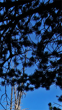

Come evitare che per esempio attorno ad alberi risulti un bagliore più chiaro quando si usa la funzione luci/ombre?
Come nel crop in allegato...

Scusa mi sa che hai postato il crop del prima non del dopo "luci/ombre". Mah
Il problema dei bagliori/aloni cmq ho ben presente cosa sia.
A me si evidenzia quando ci vado troppo pesante con quella funzione, appunto.
Io ho risolto abbandonando il comado luci/ombre e usando le curve. Puoi selezionare la parte di curva che ti interessa ed agire molto più di fino.
Per i ritocchi leggeri invece luci/ombre lo trovo davvero ottimo.

No no...solo che non è l'esempio più eveidente, ma soprattutto in stampa in questa foto si notava.
Cmq sia, il problema È che io non ho idea di come si usino le curve... Imbarazzato
Non hai qualche tutorial dove spiegano come funzionano? Sarebbe molto utile...
Cmq si, in certi casi questa funzione è molto utile...solo con il cielo mi da un po' di problemi...

Hai provato a diminuire il Range? A me succede se utilizzo sia Shadow sia Highlights. Su questi ultimi imposto 0 px.

Grazie per la dritta ho visto appena ora. La prossima volta provo...ma cosa intendono per range?

range=gamma

Ma se voglio usare sia ombre che luci e metto gamma 0 alle luci poi mi scurisce qualcosa o no? Mah

fermi tutti... range è nella versione italiana???
perchè in tal caso potrebbe essere "radius" in quella inglese...

Confermo che nella versione inglese è radius.
Traduzione astuta! Mi arrabbio? e soprattutto che facilita la comprensione... Diabolico
Magari già lo fate ma vi consiglio di usare il pannello completo "show more options" in inglese.
