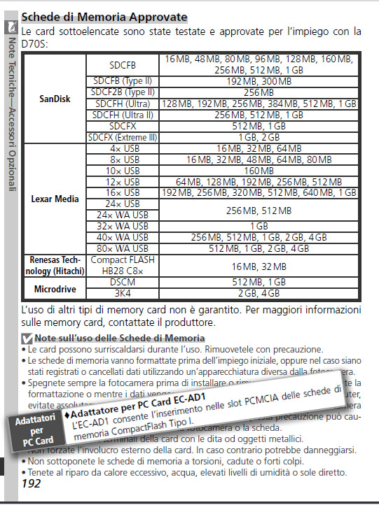

Ti allego alcuni dati trovati sul manuale della d70s che riguardano la capacita ed i tipi di memoria approvati.
C'era anche una riga che riguarda l'adattatore.
Tieni presente che per far fede alle indicazioni riportate, devi aver aggiornato il firmware.

io ho la D70 senza S aggiornato con firmware
A 2.00
B 2.00
pero il problema che voglio usare con card reader per trasferire velocemente, mi farebbe comodo adattatore SD dentro la D70 così tolgo solo SD e adattatore CF rimane fermo nella D70!
cmq il negoziante mi ha detto che posso provare con garanzia se non va adattatore mi cambia con altra CF della sandisk da 4gb!
