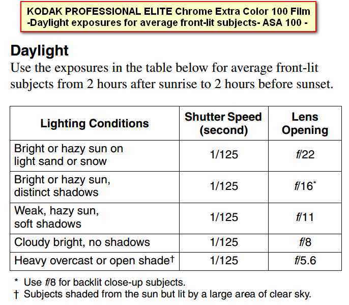

ecco delle semplici, ma infallibili istruzioni che si trovavano allegate all'ultimo film per diapositive della Kodak.
Se quando si misura la luce con la fotocamera, si trova un valore troppo diverso, allora c'è qualcosa che non va
(naturalmente per scatti standard e non particolari close-up etc etc)

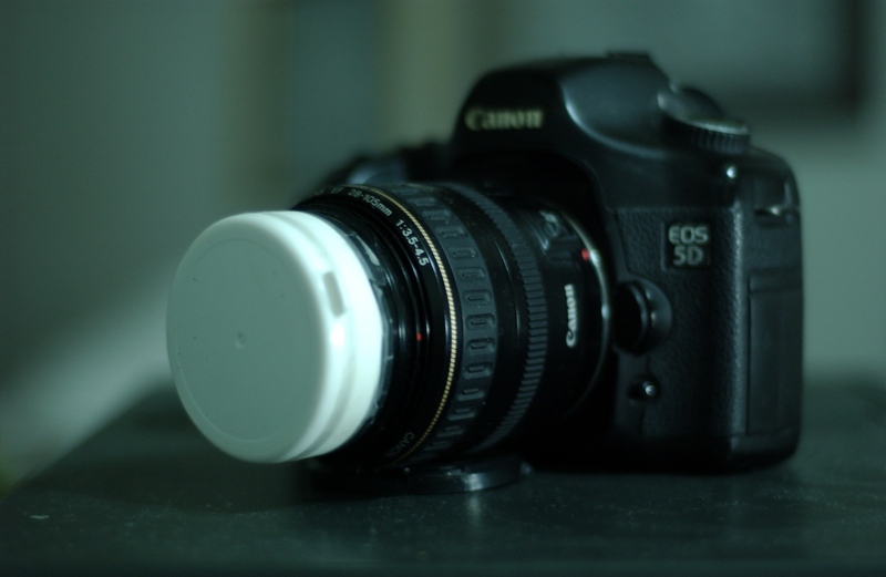

Queste misurazioni della Kodak sono esattamente le stesse se si mette un pezzo di plastica bianca,
davanti alla lente e si fa misurazione dirigendosi verso la fonte di luce.
