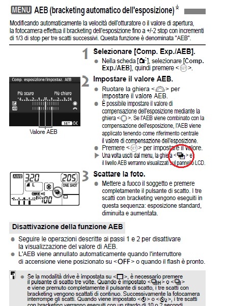

non so se ci siano già discussioni al riguardo però volevo chiedere se qualcuno sa impostare il bracketing automatico nella 50D
perchè io lo volevo provare in funzione di qualche risultato in HDR.
Ho seguito le indicazioni del manuale ma non sono ruscito ad impostare lo scatto in bracketing e non ho trovato l'opzione legata al quel simbolino (tre rettangoli diversamente sposti).
Qualcuno mi può aiutare?
m.

Non so quanto il menu sia simile a quello della 60D, comunque la schermata nella 60D è quella della compensazione dell'esposizione (la prima del secondo menu): da lì regoli la compensazione con una ghiera, e il bracketing con l'altra (ci ho messo un po' anch'io ad accorgermene).
con quella del dorso..
... con quella sull'impugnatura?
Effettivamente ora ritrovo le indicazioni comprensibili con i relativi simbolini nel display...
Appena a casa ci proverò.

Provato ed è OK!!
Avevo mal compreso le istruzioni
