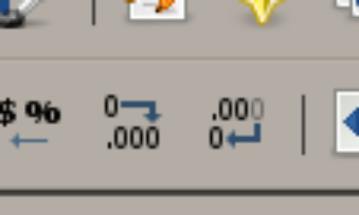

Muad'Dib
Iscritto: 26 Lug 2004
Messaggi: 16431
Località: Trapani
MessaggioInviato: Lun 28 Mgg, 2012 6:23 pm    Oggetto: Rispondi con citazione
Granato ha scritto:
sai dirmi come si fa questa operazione?
grazie mille
che versione di Office usi ???
in ogni caso ci sono due icone che servono ad aumentare e a ridurre la visualizzazione dei decimali.
Tipo queste per capirci:
 Dimensione:  22.74 KB
 Visualizzato:  File visto o scaricato 2553 volta(e)
Granato
Iscritto: 15 Giu 2006
Messaggi: 9591
MessaggioInviato: Lun 28 Mgg, 2012 6:31 pm    Oggetto: Rispondi con citazione
uso 2007, ma questa impostazione non risolve il problema...
sono dovuto andare sul logo in alto a sx, opzioni excel, impostazioni avanzate, e selezionare "imposta approssimazione come visualizzata"
grazie Wink
