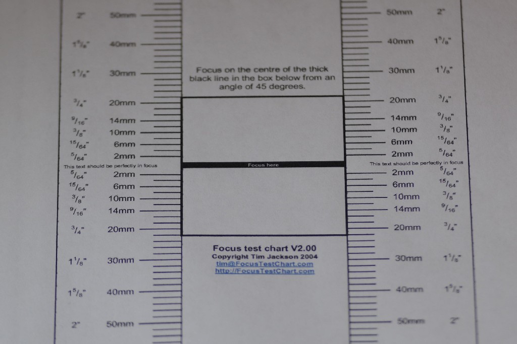

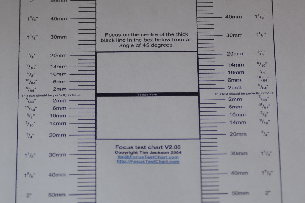

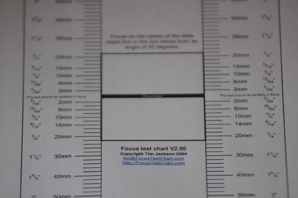

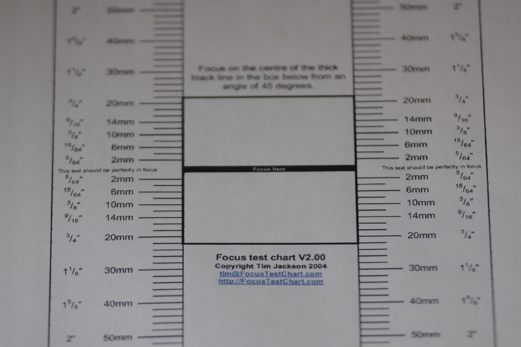

Allego quattro foto che mostrano, a diverse distanze focali, il comportamento dell'autofocus del mio Nikon 80-200/2,8 (1a serie monoghiera, non D, non S) montato su D300.
La prova (certamente empirica) è stata fatta inquadrando la striscia nera di un foglio graduato posto inclinato di 45° di fronte alla fotocamera.
Come si vede a 80 mm. mette a fuoco un po' più avanti, poi sempre meno fino ad arrivare, a 200 mm., a mettere a fuoco un bel po' prima del soggetto.
Mi chiedo (e vi chiedo) se sia un difetto comune a quest'obiettivo o se riguardi solo il mio, e se pensate che sia un problema risolvibile mandandolo in manutenzione.
Grazie.

Credo di poter rispondere che sì, è un difetto abbastanza comune nell'obiettivo...
Prima di mandarlo in assistenza, la D300 ha la regolazione fine dell'autofocus da menu, prova a fare una taratura fine del tuo obiettivo e a verificare se migliora qualcosa...

Io l'ho venduto anche per questo motivo, nitido anche il mio fino a 135mm poi con un errore di fuoco sempre maggiore fino a 200mm...impossibile correggerlo perché appunto essendo zoom se lo correggi a 200 sbaglia ad 80 e viceversa...

se n'era ampiamente discusso non ricordo dove e si era arrivati alla conclusione che il problema non era risolvibile neanche in assistenza poichè intrinseco allo schema ottico dell'obbiettivo. Per questo motivo l'ho sostituito con un afs.

Da quello che vedo il problema non mi sembra gravissimo e quindi con la regolazione fine secondo me riesci a starci dentro nel senso che a 80mm ha ancora un po di margine per starare e far rientrare di quel pelo il focus a 200mm. Poi io terrei in considerazione ance l' uso che ne fai di quell' obiettivo nel senso che se scatti sempre a qualche metro di distanza il problema secondo me non lo noti nemmeno o al max prova a rifare la prova ma a chiudere un pelo di piu il diaframma. Poi se proprio ci vuoi provare prova a cambiare il modo dell' af lo metti a punto centrale ma con area estesa e prova a vedere, a me il 35 dx da lo stesso problema quando sono a tutta apertura e molto vicino al soggetto ma cambiando quel parametro ho notato che la cosa si risolve abbastanza.

In effetti la prova l'ho ovviamente fatta nelle condizioni più sfavorevoli (distanza minima e apertura massima) che nell'uso comune raggiungerò raramente.
Farò come dici tu, cercherò un settaggio di compromesso che vada bene per la maggior parte delle situazioni e se qualche volta dovrò intervenire a mano sulla messa a fuoco non ne morirò di certo.
Quello che mi premeva sapere era se fosse il mio pezzo ad avere problemi per mandarlo, se del caso, a riparare: ora so che non è così.
