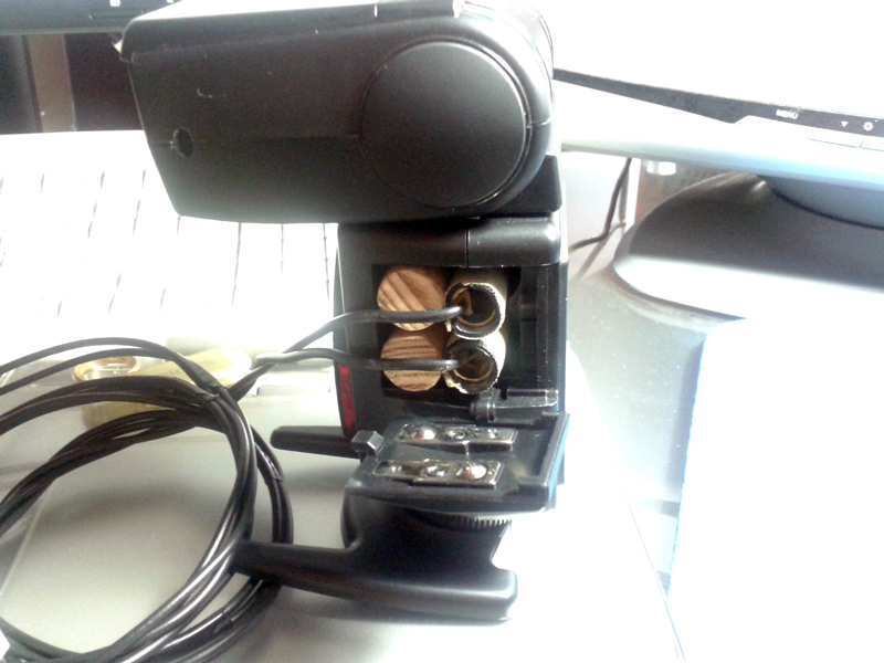

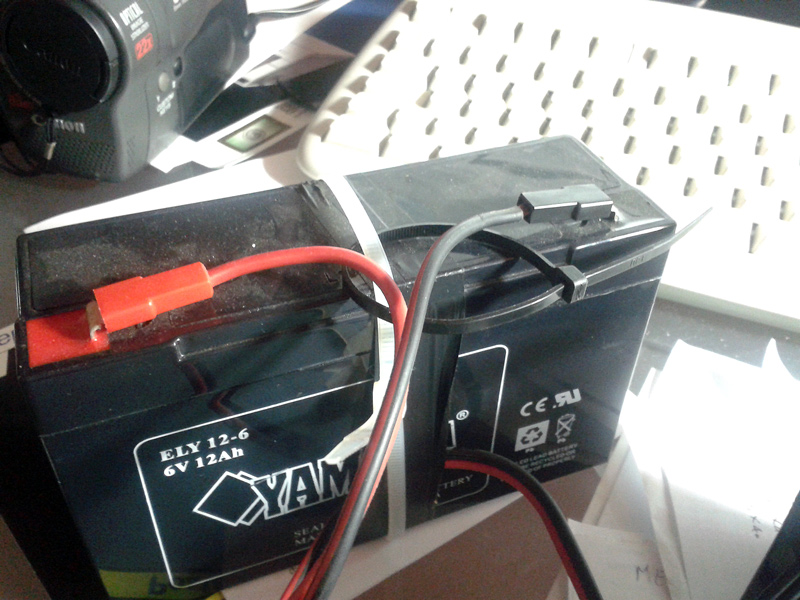

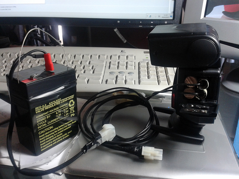

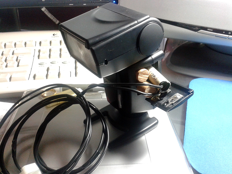

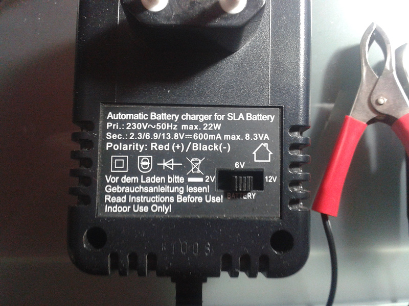

soprano
Iscritto: 06 Giu 2007
Messaggi: 625
Località: Sicily
MessaggioInviato: Mar 05 Feb, 2013 11:41 am    Oggetto: Rispondi con citazione
Mr.500mm ha scritto:
Aspettiamo le foto del tuo brevetto soprano! Smile
Avete ragione...ma il tempo non mi è favorevole..
Cmq al volo qualche scatto col telefono per evidenziare qualche particolare.
Naturalmente ogni flash ha la sua batteria e il suo cavetto realizzato sia con cilindri di legno da 14mm con vite finale saldata al cavo (+ e -), sia con dei reggimensola cilindrici acquistati al brico che possiedono già un foro centrale dove far scorrere il filo fino a toccare il contatto del flash..
Occorre possedere almeno un saldatore, un multimetro e un pò di praticità.
Se avete domande.......
Buona giornata.
