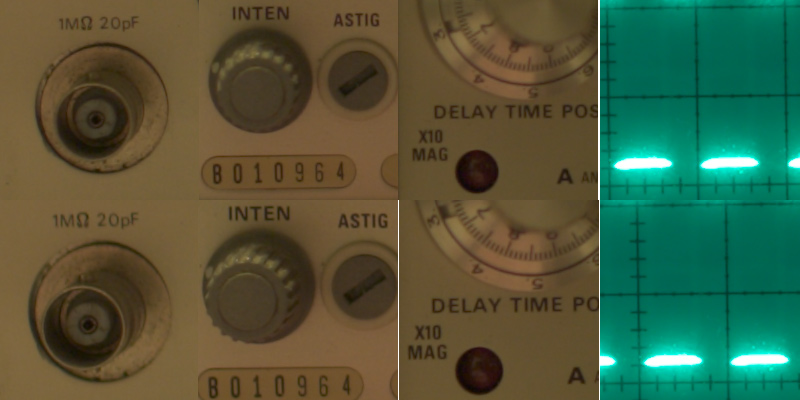

MessaggioInviato: Gio 15 Dic, 2005 9:52 pm    Oggetto: Rispondi con citazione
Le foto in alto sono quelle con il 50 1.4; quelle in basso sono quelle con il 28 1.8.
Eos 300d, iso 100, f1/2.5
bordo basso sx, due in posizioni varie, centro

Grazie Pdepon, se poi per caso ti avanza un po' di tempo magari mandami qualche immagine 'intera' sulla posta.. anche fatta in condizioni meno 'estreme' Smile Direi davvero niente male comunque..
